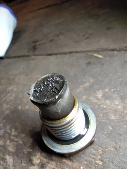

Как считаете это нормально для 7000 тыс. пробега на масле? Масло Зик топ 5в30 авто Лада Веста 1.6 авто на газу. Общий пробег 23 тыс.
IMG_20210124_174543.thumb.jpg.6c0f7a063422d1dfce57470bc40e9858.jpgIMG_20210124_174556.thumb.jpg.24c2b6fb40b15b544513f595a02c4b9a.jpgIMG_20210124_174556.thumb.jpg.83def334cb17af6088dccf83d6956b64.jpg
Klezovich  да, что то многовато,  с новья стоит или только поставили?

А в миллиграммах это сколько? Именно металлов.
исламыч пробка стоит с 10 тысяч пробега. Тогда я залил Зик 5в30 х9. После 7 тысяч на нем - на пробке ничего не было. Потом мне поставили газ и я залил себе Зик топ 5в30 спустя 7 тыс вот такая картина. Я кстати сделал капельную пробу этого масла, сегодня вечером скину, может подскажите - скорее всего масло обводнилось. Либо мне так "классно" поставили газ.
Maxxixx не думая что много. Если эту массу потереть между пальцев, то абразив не ощущается. Это очень мелкая пыль, я ее стёр ее на салфетку, когда масло с нее испарилось, я поднес магнит к салфетке, и он притягивал это пятно(вместе с салфеткой), но на магните нельзя было увидеть эту пыль. А когда стераешь пальцем с поверхности магнита, то на пальце остаётся отпечаток что-то типо графита от карандаша и если растереть между пальцев - опять же не ощущается абразива. Как то так

18 минут назад, Klezovich сказал:
Maxxixx не думаю что много. Если эту массу потереть между пальцев, то абразив не ощущается. Это очень мелкая пыль, я ее стёр ее на салфетку, когда масло с нее испарилось, я поднес магнит к салфетке, и он притягивал это пятно(вместе с салфеткой), но на магните нельзя было увидеть эту пыль. А когда стераешь пальцем с поверхности магнита, то на пальце остаётся отпечаток что-то типо графита от карандаша и если растереть между пальцев - опять же не ощущается абразива. Как то так
Потому и не ощущается, что очень мелкое
А по общему количеству - довольно много
30 минут назад, Klezovich сказал:
Что-то ещё делалось, кроме смены масла?
Если снова залить предыдущее и посмотреть, каков будет результат на нём?
28 минут назад, Klezovich сказал:
Бывает ещё газ поганый, содержит много серы в пропан бутановой смеси,сера плюс конденсат создаст в моторе кислоту. А у того Зик топ щелочное низкое,сдохло масло быстро и настругало,при этом оставаясь светлым,сажи то нет. Как вариант. Просто Зик топ неплохое масло,а для вашего мотора настругало много.
47 минут назад, Klezovich сказал:
На форуме был вариант с кривой установкой, после плохой анализ (врезали форсунки в коллектор, шлам попал в цилиндры).
Paulson  кроме смены масла, замены фильтров, свечей и установки ГБО ничего не делалось. Сейчас опять залит Зик топ 5в30. Скоро его буду менять - хочу залить 40ку тоже Зик топ(либо может у вас есть вариант хорошего масла?) А отработку этого масло я скоро отправлю на анализ там и будет видно в чем причина - либо масло либо установка ГБО.
Максим Л. Хорошая теория... Масло было светлым (даже уровень тяжело было определить) тысячи 4. Потом стало чуть темнее и покраснело + я его даливал где-то 0.5 литра. И ощущение что его стало кушать где-то после 5 тыс. А до 5 тыс уровень держался стабильным
Возможно не нужно смотреть что авто на газу и стараться лить среднезольные масла, а оставаться на полнозольных которые лучше защитят двигатель, будут сопротивляться окислению из-за плохого газа и сопротивляться обводнению масла. Главное что бы температура вспышки была побольше, тогда в теории и отложений быть не должно
41 минуту назад, Klezovich сказал:
Масло посоветовать вряд ли смогу... ГБО и всё такое
Может, и действительно дело в ГБО, а не в масле - но, по моему мнению - было бы просто "плохо маслу", но без явных продуктов износа
А тут одновременно было сделано - замена масла и установка ГБО - вот и думай, в чём причина
Обычно так и получается, когда сразу несколько изменений - почему и лично я стараюсь что-то делать не "сразу всё", а "поодиночке", чтобы в случае чего знать, на что грешить...
Хотя в данном случае, конечно, вряд ли предполагался такой результат
45 минут назад, Klezovich сказал:
Вполне здравая мысль. Я как уже писал,пропан бутан бывает довольно сернистым, вот и весь секрет, потихоньку в масле кислота растёт . Мы же не и в идеальном вакууме живём. Ещё посмотрите не сосёт ли пыль мимо фильтра, это уже к гбо не относится,на вестах мне попадались случаи когда мимо фильтра пыль проходила,а это абразив.
