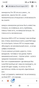

Даже SEA20, которому тут многие полконяются, говорил что: "устраивать чемпионат по антиизносу на базе ICP - это ерунда".
Изменено пользователем Pocobor
никто не устраивает чемпионат, просто благодаря анализу можно понять какой интервал оптимальный для конкретного мотора на конкретном масле, и как вообще это масло отработало, и желательно делать ряд анализов чтобы понимать общее значение, если это значение на другом масле или увеличении пробега покажет больше металлов значит что то не так
