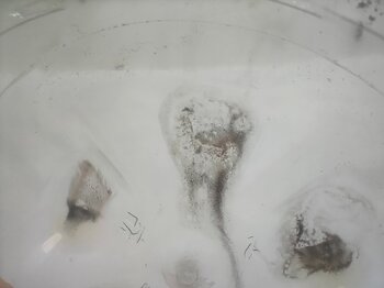

Поменял на днях масло, поставил новую пробку, старую забрал и пластиковой лопаткой соскрёб шапку в свежее масло, что то растворилось, что то нет, теперь можно магнитом водить хоровод:sarcastic:
Раскрыть
  08.04.2022 в 21:23, Евген48 сказал:
Я вот щас смотрю на остатки этой "пыли", ктр собрал магнит сливной пробки, и сильно сомневаюсь, что такое количество и такая фракция хоть как то повредит мотору.
п.с. фото с моей пробки чуть выше.
Раскрыть
Прошло 4 месяца, сегодня вспомнил про этот "металл", моё мнение не поменялось, ну невозможно такой фракцией и таким количеством, что то угробить.
Продолжаю наблюдение:popcorm:
