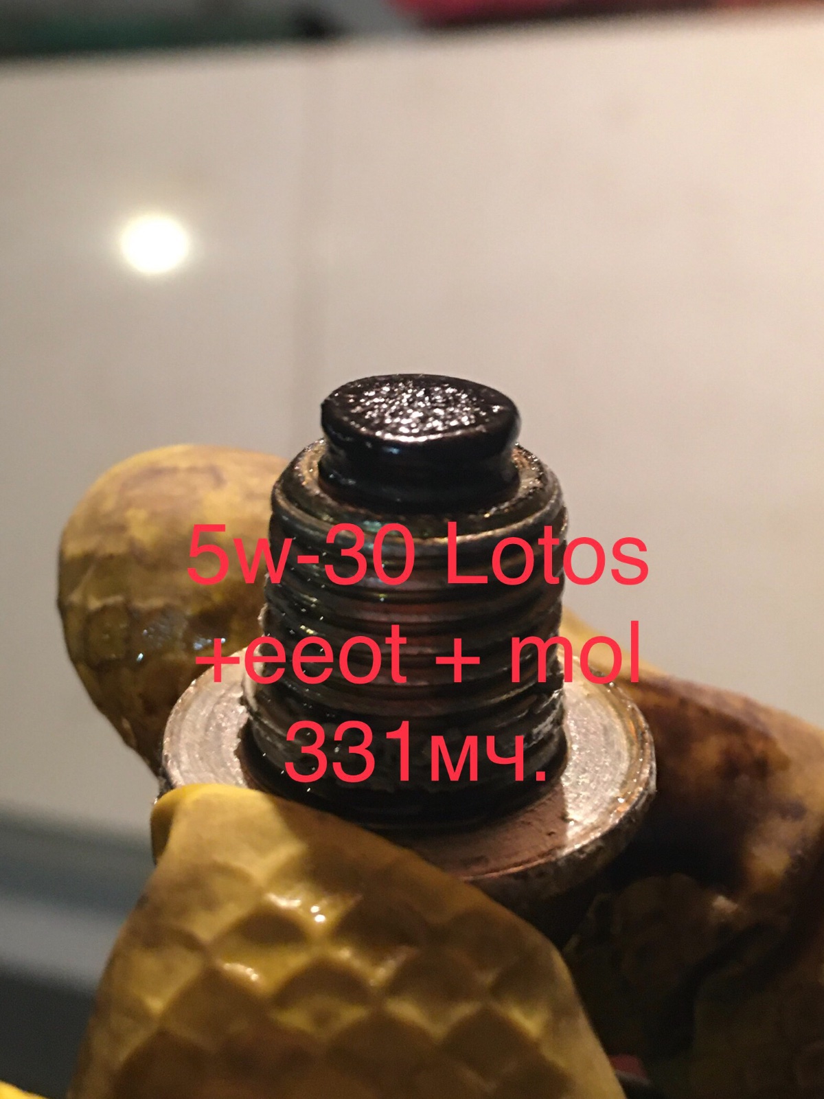

AleksFreeman 1 174 Опубликовано: 15 октября 2022 Поделиться Опубликовано: 15 октября 2022 (изменено) Touareg NF 2011, двигатель 3.0 TDi casd три литра чугуна + четыре цепи + четыре синхронизирующие шестерни на валах. Судя по фото магнитной пробки и в сравнении с кряк маслами, 504/507 это маркетинговая лапша))), преимущества по износу нет, единственно выбивается первое фото - минералка Роснефть (магнитная пробка установлена впервые + 5% Poe 55 bitzer), 2 фото гидрокрекинг 3гр лукойл special и 3гр татнефть 4t, 3 фото минералка 2гр hyandai xteer, 4 фото Lotos 504/507 3гр улучшенная + 10-20% ПАО. Все пробки немного ополаскивались от масла в емкосте с уайт спирте (смывается масло, металлическая пыль остается). Объемы железной пыли на магните пропорциональны мч. EEOT 50% рек.дозы + Mannol MoS2 8часть рек.дозы, где на фото EEOT и Mol. Маннол молибден возможно не плох для сальников по некоторой инфе, думал еще на счет синергии вольфрам-молибден, но по моему на износ ни то ни другое не влияет, AN на натяжитель влияет (удерживает масло, цепь шуршала 0.5-1 сек только после недельных простоев) + как антиокислитель. Можно резюмировать следующее Цинк-Фосфор это основная противоизносная присадка... что показывает однорукие машинки трения меня не интересует и корреляции с работой в двигателе не имеют))). Изменено 15 октября 2022 пользователем sanchell 2 Цитата Ссылка на сообщение

AleksFreeman 1 174 Опубликовано: 15 октября 2022 Поделиться Опубликовано: 15 октября 2022 (изменено) 31 минуту назад, Skif_tlt сказал: sanchell а ты пробовал для чистоты эксперимента залить просто масло, желательно не микс?)) Будет минералка 2гр hyandai xteer 10w-30 ci4/sl летом на 150 мч., если не понравиться работа натяжителей, добавлю AN. Думаю еще рассмотреть вариант тертых кирпичей от ВМПАВТО стик пакет + очиститель клапанов и поршневых колец RUNWAY, есть хороший результат на двигателе 2c-e на минералке РН 10w-30, добавлю, если магнитная пробка с двигателя 2c-e будет почти чистая после зимы т.к. залил 1л lukoil 5w-40 special + 4л sintec a3/b4 5w-30 SP добавил снова 50% стик пакет ВМПАВТО + 50% RUNWAY. Это фото пробки с 2c-e (600к км пробег двигателя) после 150мч, 50% стик пакет ВМПАВТО + 50% RUNWAY: Изменено 15 октября 2022 пользователем sanchell 0 Цитата Ссылка на сообщение
