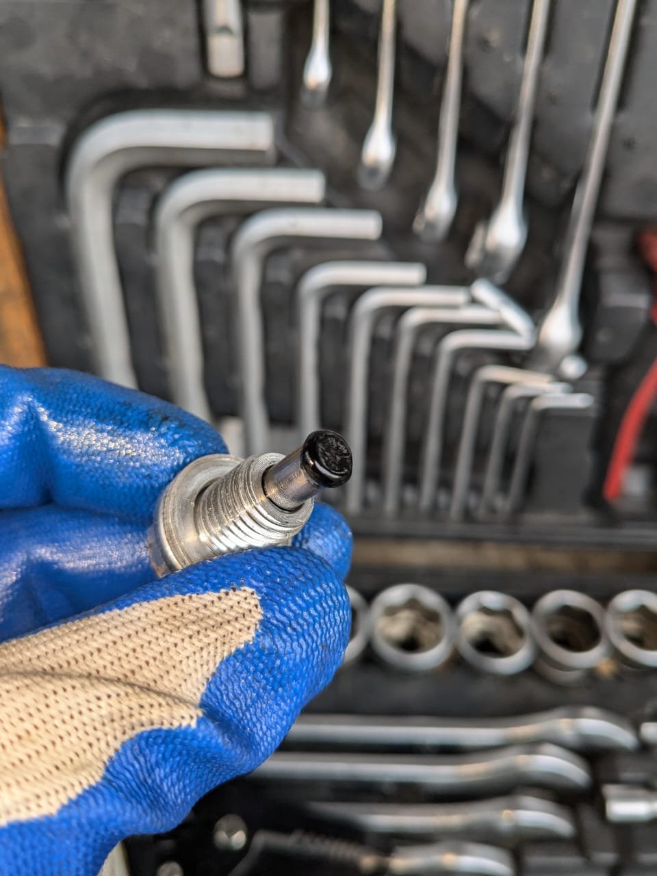

Сливная пробка поддона с магнитом
Подбирал магнит на фильтр, хотел понаблюдать - распилить - посмотреть, а попалась на глаза пробка с капец каким сильным магнитом...
Будет интересно сравнивать, сколько чего на магните будет, после разных масел...
Первый М1 х1 - фото будет.
У кого стоят такие? Работает магнит? Собирает износ ))))

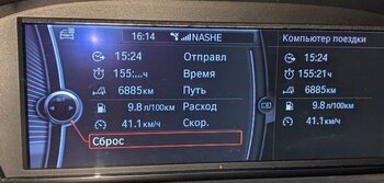

G4FG, PC SS 0w-30 SP с октября по июнь, пробег 4,7 тыс. км, 400 литров бензина и 76 м/ч, 85% трасса, в том числе и в жару +34, скорости высокие, мотор практически не ездит внатяг, всегда обороты 2,5-4,5 тыс., на обгонах и до 6 тыс. крутится
