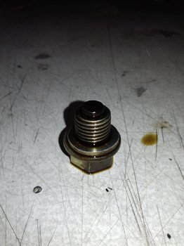

Сливная пробка поддона с магнитом
Подбирал магнит на фильтр, хотел понаблюдать - распилить - посмотреть, а попалась на глаза пробка с капец каким сильным магнитом...
Будет интересно сравнивать, сколько чего на магните будет, после разных масел...
Первый М1 х1 - фото будет.
У кого стоят такие? Работает магнит? Собирает износ ))))
Давече тут жижу менял себе, Мотрио 5в30, 5200км, результат:
Как-то так...
ого фигасе сколько налипло стружки, капец, у меня если сравнить с твоей то вообще ничего не налипло, как часто масло меняешь?
Э-э-э-э...дык написал же вроде 5200км... :). Мф Mahle-Knecht...На разных маслах стружка налипает, кмк с мф vic113 ее вроде как по-меньше было... или так кажется просто...сейчас опять vic закрутил, посмотрим..

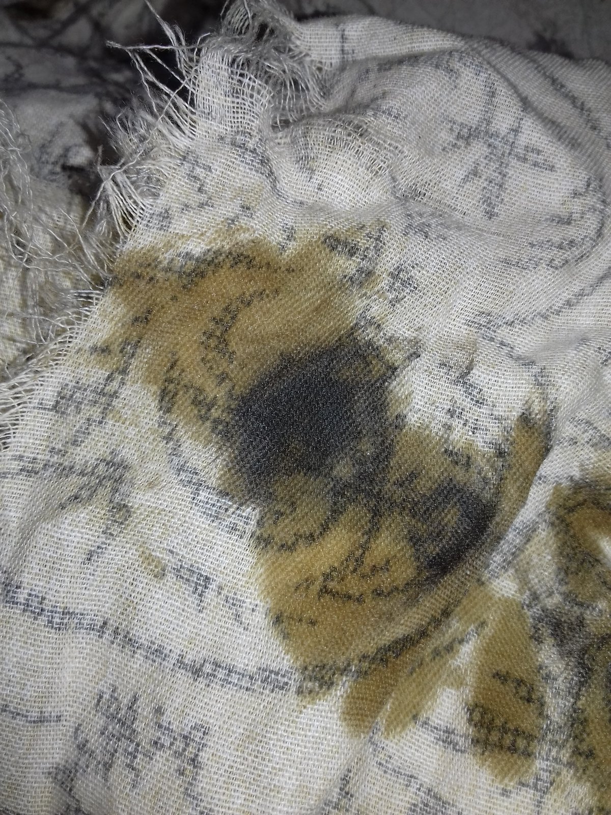

масло PUP 5W20, пробег на масле 6100 км, почти год, 11 месяцев,  протер тряпочкой, потом только торкнуло, про салфетку, да и не много грязи, так то
В 11.07.2017 в 21:45, Андрей 777 сказал:
Да действительно как все просто,поставил магнитную пробку,и решил проблему износа двигателя....Думаю замена масла и фильтра намного эфективнее чудо- пробки для удаления "стружки"и взвеси в масляной системе.
Да не решите Вы проблему износа , эти пробки для самоуспокоения мыслей :), меняйте масло почаще! и хороший бензин.
