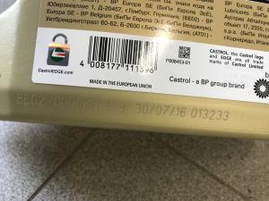

Популярное сообщение c400 742 Опубликовано: 22 июня 2017 Популярное сообщение Поделиться Опубликовано: 22 июня 2017 Castrol EDGE Titanium FST 0W-40 свежее Покупалось в Ulmart в 2017 году. После покупки перелил в пустую бутылку из дистиллированной воды и отвез в лабораторию. В лаборатории не знали какое масло тестируют. Допуски и спецификации: SAE 0W-40; ACEA A3/B4; API SN/CF; VW 502 00/ 505 00; BMW Longlife-01; MB-Approval 229.3/ 229.5; Porsche A40; Meets Ford WSS-M2C937-A 1) Масло удовлетворяет стандарту SAE (CCS не измеряли но по вязкости все в норме.) 2) Вязкость при 100С = 13,1 - вязкость низкая, масло очень экономично для 0W-40. 3) Индекс вязкости = 171 - высокий индекс вязкости говорит о том, что масло способно работать в широком диапазоне температур. оно экономично при низкотемпературных запусках, прогреве двигателя и в тоже при рабочей температуре обеспечивает должную вязкость. 4) Щелочное число = 9,43 - очень высокое щелочное число, оно еще измерено занижающим методом для отработок ASTM D 4739, то есть на самом деле оно около 11 по ASTM D 2896. Все это говорит об отличных моющих свойствах масла. 5) pH - кислотность = 8,7 как полагается свежему маслу. В норме. 6) Масло содержит соединения титана - это современный модификатор трения "жидкий титан", так же является противоизносным агентом, антиоксидантом. Характерная черта масел Castrol, не у каждого производителя встретишь такую присадку. 7) Кальций и магний - детергенты, моющие/нейтрализующие присадки. Довольно современные, дают мало золы. 8) Цинк и фосфор - противоизносные присадки ZDDP, снижают износ. Вывод: Очень навороченное масло. К сожалению сделаны не все параметры, но мы заочно успели определить что здесь настоящая ПАО синтетика, современный пакет присадок с довольно оригинальными антифрикционными агентами в виде "жидкого титана". Масло обладает очень хорошими моющими свойствами и предполагается по магнию что низкой зольностью для своего класса. Все параметры масла в норме. (описал torcon) Артикульные коды для заказа в инетмагазинах: 156E8C - Castrol EDGE 0W-40 Titanium FST 4L 156E8B - Castrol EDGE 0W-40 Titanium FST 1L 13 Ссылка на сообщение
