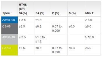

Dumus 5 625 Опубликовано: 22 января 2019 Поделиться Опубликовано: 22 января 2019 22.06.2017 в 22:09, Wald сказал: Даже по нормативам ACEA 2008 A3/B4 и C3 уже вряд ли совместим. До какого года можно указывать на маслах ACEA 2008 или ACEA 2010, где для A3/B4 щелочное должно быть не меньше 10? Раскрыть До 2010 А3/В4 и С3 были совместимы: Ссылка на сообщение
