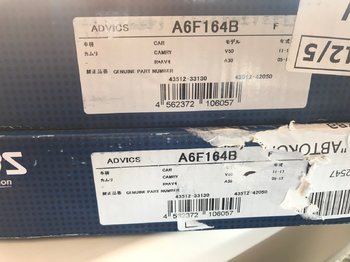

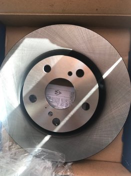

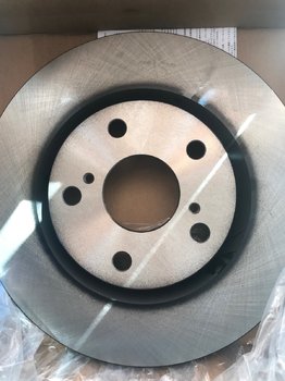

Получил сегодня диски. Заказывал несколько дней назад и заказать можно было только без маркировки B, но получил именно с маркировкой B и они были окрашены.
В процессе осмотра дисков возник вопрос по окраске.
Один диск окрашен хорошо и виден край окраса, а другой диск такое ощущение, что покрашен из баллончика (брызги краски за край окрашиваемой части + брызги на поверхности которая будет соприкасаться с колесным диском).IMG_5891.thumb.jpg.a742bfded31c35e6ef048f4534b20c9a.jpgIMG_5888.thumb.jpg.a28dbc200c527aab1932cfc6286eaba0.jpgIMG_5889.thumb.jpg.bb58cd6b3fe93fbde5f4f2ede6085a65.jpg
На работу диска это не повлияет, но прошу прокомментировать.

Баллончиком диски мы не красим, это делает автомат. Подобные небольшие отклонения по окраске допустимы и никак не влияют на работу диска. Поэтому можете смело ставить и эксплуатировать.

Уважаемый ADVICS Rus Как я вижу на фото Сергей1919 - покрашены только наружные вертикальные поверхности ( относительно изображению на фото Сергей1919).
И каков смысл такой окраски, что она защищает?  ? От чего было не покрасить, по всем плоскостям,  так как красят Ate, Otto zimmermann и др ?

Любая окраска диска служит двум целям - для эстетики и номинальной зашиты от коррозии ступичной части и вентиляционных отверстий.
Покраска по всем плоскостям даёт точно такой же эффект - разве что, окрашенный полностью диск выглядит симпатичнее. После активного торможения вся краска с рабочей поверхности полностью окрашенного диска сносится колодками и подобный подход наших инженеров приводит в тихий ужас - это же наличие посторонней субстанции на обкатке между колодкой и диском. По их мнению, это ухудшает торможение и негативно сказывается на фрикционном материале колодок и поверхности диска, снижая их общий ресурс.
Соответственно, нами была выбрана оптимальная схема окраски, не влияющая на рабочую поверхность диска. Если не ошибаюсь, аналогичным способом свои диски красит TRW.

А также Brembo. Тоже не понимаю, для чего окрашивать рабочую поверхность. Насколько известно, это делают только для транспортировки и хранения.
