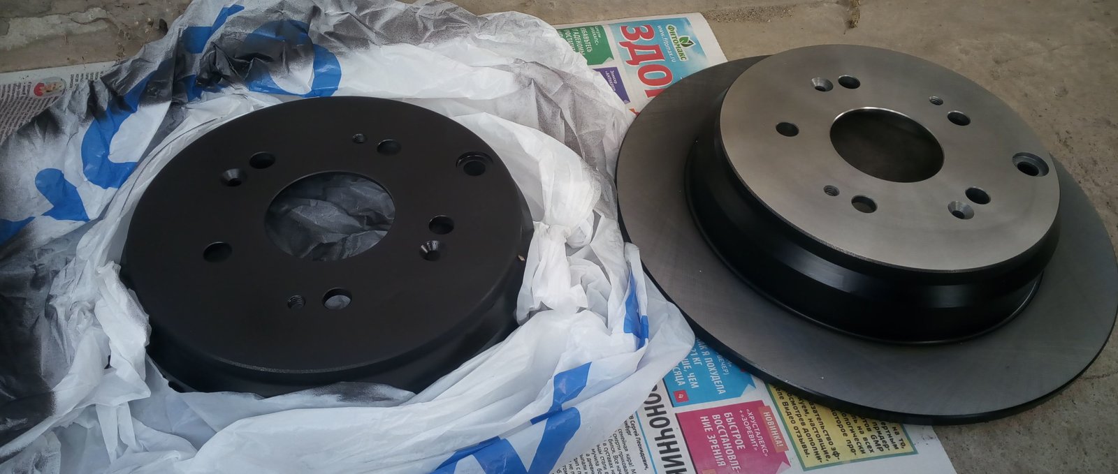

Вы оказались правы, пришли окрашенные диски от Юникома с буквой "B" в конце артикула . А заказывал единственно возможный без "В" C6R080. Надеюсь товарищ autodoc  учтет неточность.
  Скрыть содержимое
P1030109.thumb.JPG.5cbb86f9df3ed83ad627712ed6e95a7e.JPGP1030112.thumb.JPG.765799131edebe675390a9d5bb31a6dd.JPGP1030111.thumb.JPG.e07dc2ac06709fa506c52784e975c0a4.JPGP1030110.thumb.JPG.7480a33f35ceec8b55555eea35dd6c2d.JPGP1030108.thumb.JPG.bceacdaf83100ee8cd8dbebca0fba887.JPG
ADVICS Rus , у дисков нужно покрасить привалочную плоскость к колесному диску, иначе ржавеет.
