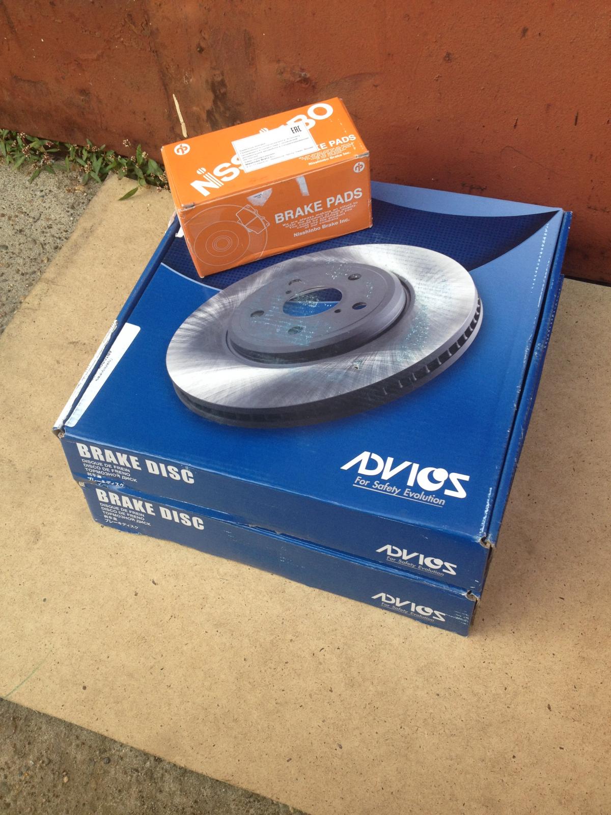

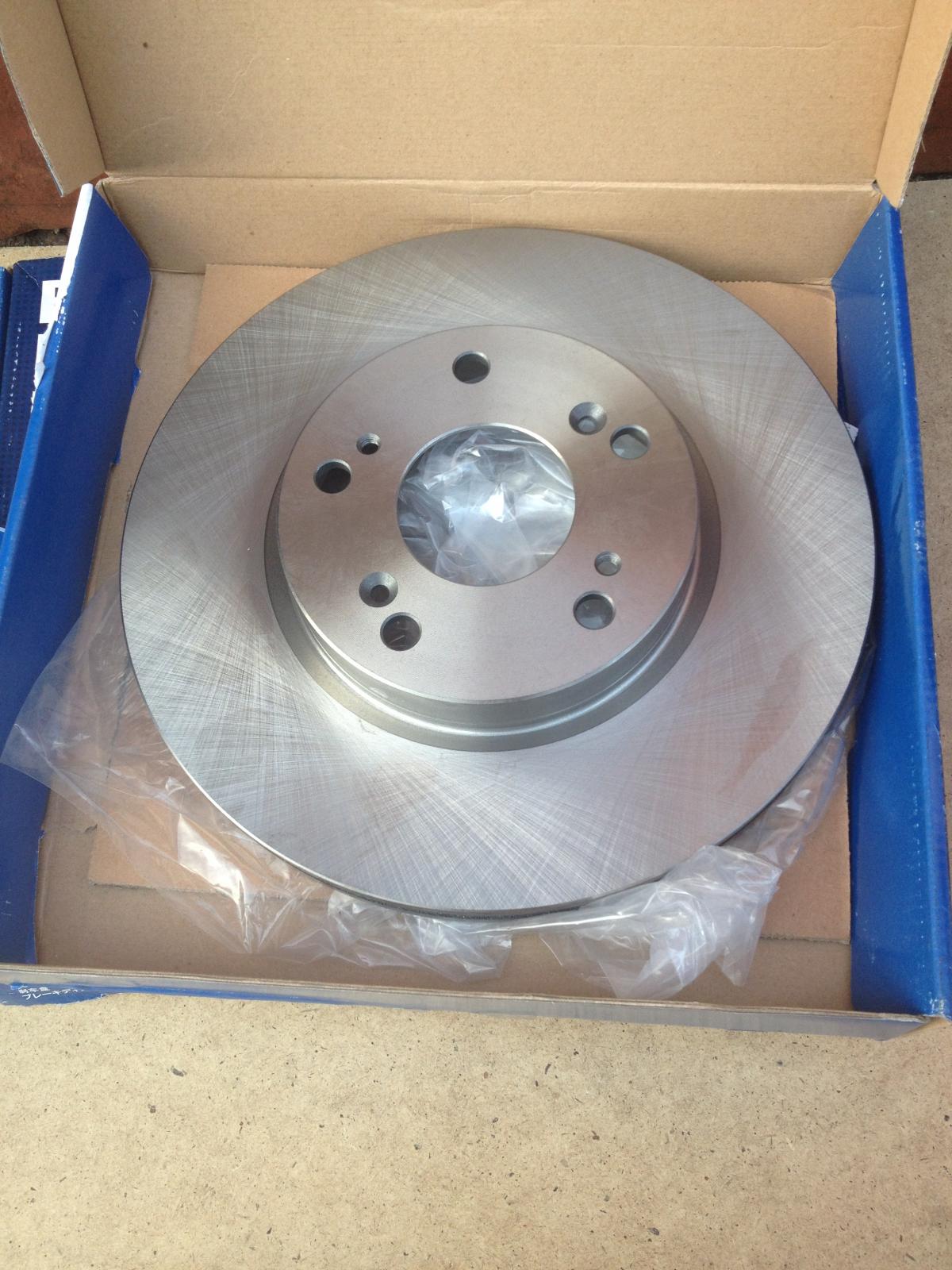

Поставил тормозные диски с колодками Nisshinbo
По ржавчине есть недочет, появилась через 2 недели, антикоррозийное покрытие если есть то слабое...
Настолько слабое что его не видно. Наверное потому что его нет ;)

Покрытие прозрачное и здесь уже об этом писали. И с ним есть некоторые проблемы, поэтому с конца октября мы начинаем красить ступичную часть и вентиляционные отверстия в чёрный цвет. Изменено пользователем ADVICS Rus
