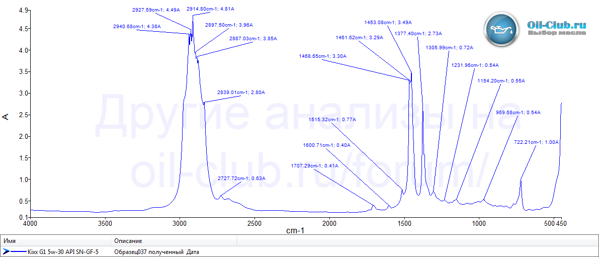

Здесь либо не самый крутой гидрокрекинг III группы, либо он со смесью Iiй группы. Посмотрите пик ик спектра на волне 722, всего 0,99. Низковат... Но я не могу утверждать точно, поэтому написал что это VHVI. Если  вы видите что масло где то позиционируется как полусинтетическое, значит скорее всего так и есть. Есть такие официальные строки где нибудь? На вроде Synthetic Blend?
А если строк нет, то зачем тогда гадать, какая то ерунда получается, ИК спектр есть, а...
Вот тоже 0,99  http://www.oil-club.ru/forum/topic/28971-28971/

пик на волне 722 0,99 и 0,96 большая разница? И на волне около 2900 о чем нибудь говорит?
Уже как-то раньше говорил, что по пикам определить качественную 2-уй группу от 3-ей можно далеко не всегда, имхо. Процесс производства может не отличаться вовсе и эти базы на выходе будут фактически отличаться только индексом вязкости. По заявлению Hyundai это масло полусинь. Пик на волне 0,99. Такие же пики мы видим и в маслах на 3ей группе, например Kixx G1 5-30 или Motrio 5W-40:
post-2-0-47562700-1496753967_thumb.gif      post-2-0-61698000-1488892431_thumb.gif
Или даже Лукойл Genesis Special C3:
Если технология производства базовых масел одинакова, то не увидим мы никакого различия между ними по спектру. И данный анализ это подтверждает. Например данное масло может быть замешано на базовых маслах YUBASE 3 + YUBASE 6. А SK честно пишет, что YUBASE 3 относится ко 2-ой группе, так как имеет ИВ

Ну значит пусть это будет VHVI :)
А тот кто говорит что VHVI по ик спектру нельзя отличить от минералки 2й группы. Посмотрите на Petro-Canada Supreme 5W-30 все сразу ясно становится. ;)
Все ясно становится только для тех, кто по диагонали читает, то что я написал. У Petro Canada Supreme на 2 группе пик 0,96 по одной простой причине - производственный процесс для производства 2 ой и 3 группы у Petro-Canada отличается. Картинки уже приводились, но, видимо, придется повторится, хотя ты сам тоже их приводил в том анализе.

Производственный процесс разный, естественно пик будет отличатся. Еще раз, я говорю, что если производственный процесс один - то и пик не будет отличатся (анализ в шапки в подтверждение), а если процесс отличается (как у Petro-Canada), то и пик будет другой, конечно. С этим никто и не спорит. Согласен, несколько категорично выразился в предыдущем посте, правильнее будет, что качественную 2 группу далеко не всегда можно отличить от 3. Иногда можно, иногда - нет. В том посте исправил, раз уж тебя это так задело ;)

2 группа, по современным меркам - не минералка вовсе, ее получают гидрокрекинговым процессом, а не методом очистки фракций перегонки.
Если точнее - не разный процесс, а разный углеводородный состав. А разница между II группой и ИВ 115 и III c ИВ122 будет мизер, как по составу, так и по спектру.
Так что какая разница, какая группа, гидрокрекинг и все, а насколько он VHVI сложный вопрос.
