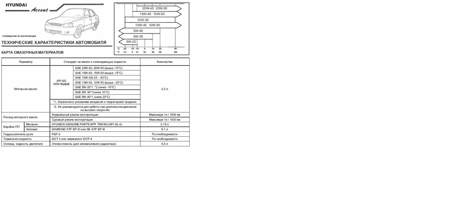

давайте от талкиватся от заводских( мануальных) требований, инженерам -разработчикам виднее под какое масло они с проэктировали данный мотор или тип мотора. А уже потом будем посмотреть на мнение остальных экспертов, но не наоборот. Каждое масло хорошо лишь в своем собственном двигателе ( под какое составляется рецептура).
Почему же? На гетце такой же двиг 1.4 и 1.6, завод рекомендует 5в20.
В Getz и W50 можно лить :)
Изменено пользователем c400

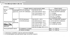

Как думаешь под какое он мог быть спроектирован в конце 90ых? В инструкции написано HTHS не ниже 3.5! Причем категорически! У меня в фирме несколько акцентов было, у всех одно написано.
с400, смотрим на твою картинку еще внимательнее, есть там еще условие api sl и ilsac gf-3 в которое x-w50 ну никак не проходит :)
пс: стандартный Российский мануал, у митсубиши для раши еще больше "выбор" вязкосстей, но именно инженеры между строк прописали ilsac и api условия ;)
И? Я ж не говорил что это запрещено.
Выложил чтоб показать широчайший диапазон возможных масел в этот мотор.
К чему вообще сообщение?
вон инструкция в ней четко написано Илсакс, а про ваши "А3 и HTHS не ниже 3.5"- это ваши домыслы. смотрите у С400 внимательнее. Он конкретно выложил инструкцию если мало свою сфоткаю и выложу.
В4- это для дизелей. или выложите  "свою акцентовскую инструкцию" - посмотрим, тогда соглашусь с вами." что в акценты лить а3"
я нашел только это: post-35419-0-89147300-1506961270_thumb.jpg
