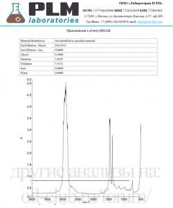

здесь на удивление небольшое содержание продуктов окисления.  это у чистой минералки так?

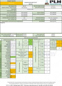

Почему так много желтого на листе PLM? Например, отсутствие молибдена что именно нарушает? Какой стандарт?
@dtsymbal, PLM Labs сравнили это масло с оригиналом и пометила желтым отличия.
Да-а, раньше было покруче http://www.oil-club.ru/forum/uploads/monthly_04_2015/post-2-0-07581400-1430307132.jpg
Тут голимая минералка 10w40 с CCS у верхнего порога (7000 мПас при -25С).

По пакету присадок видно что подделка. Shell использует свой Infineum - а тут инфинеум не пахнет, видно по элементам присадок. Он бы вообще хоть от масел был... 3200 кальция и такой низкое щелочное. Ощущение что, то чем разбавили минералку и то что осаждается вверху как легкая фракция (на видео в шапке с 9:56 в подделке видно вверху прозрачную фракцию), еще имеет и кислую среду которая посадила щелочное число пакета.
@Dimmy, оно уже 15W-40, если купить дешево в бочке и разбулькивать чем нибудь то SAE 40 ;) Навару куча. Не зря это масло резковато пахнет...
Но гадать занятие не благодарное конечно, не утверждаю. Может изначально взяли дешевое бочковое 15W-40, просто оно такое само по себе - немного резко пахнет и делится на фракции.
Вот после применения таких масел, и возникают негативные отзывы в теме нормального Shell Helix Ultra 5W-40 что масло горит как черт.... :)
  torcon писал:
Вряд ли найдешь 15w40 с ИВ 153. Там 140-145, как правило.
Точно тут чего то добавляли, получилось как в отработке щелочное упало, а кальция много :) я думаю 15W40 Дима смысла нет разбавлять, он и такое бы пошло за подделку. Это какая то индустриалка или моногранное... Разбавленные.
