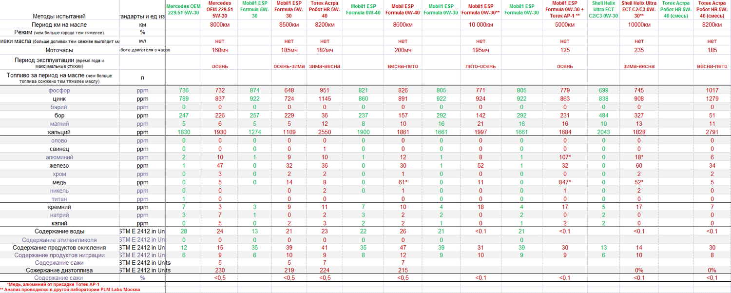

Масло: Тотек HR5w-40
Общий пробег на одометре: 115000
Пробег на масле: 8200км, 185часов.
Доливки масла: не доливал
Присутствие отложений в двигателе: нет
Автозапуск: не использовался.
Предпусковые подогревы: не использовал.
Период эксплуатации: апрель 2016 - июль 2017
Срок эксплуатации: 3.5 месяца.
Топливо: дизель Татнефть Танеко,
Режимы: Режим эксплуатации: Москва-область, Воронеж М-4, 45км/ч
Фильтр масляный: Man
Фильтр воздушный: Мерседес
Объем заливаемого масла: 8 литров
Отбор масла: в чистую бутылку слив с поддона
До этого было: Shell 0-30 c3
Промывка: перед заменой, 4 литра Лукоил 5-40, 5 мин холостого хода.

Сороковка получше, но ведь лето.Полная зола не нужна тут. Экспериментатор бесстрашный - я бы не рискнул такое залить
Видешь, все равно строгает, в равных пропорциях(((
У тебя то и на 5-30 лайт!
Сороковка? Да она сдулась до 0-30, вопрос когда это случилось? И сколько я на тридцатке?

О, я чёт не заметил что уже даже менее 12сСт(масло конечно странное).Я бы не морочился с железом, у этого мотора это норма, если судить по твоим анализам и паре сторонних.Всё работает, да  и ладно.
Вроде все нормально, если не считать что масло 5W-30 а не 5W-40. А ты что туда залил то? Две разных партии Тотек Астра Робот HR 5W-40? А как там тогда вязкость то упала? У тебя вроде топливо не льет дизель...

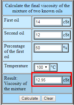

http://www.oil-club.ru/forum/topic/28795-totek-astra-robot-hr-5w-40-ty-takoj-raznyj/?hl=тотек
Вот это залито было у Антона.Что там с вязкостью при смешивании происходит?Вроде сильно просело всё равно.Тотек он странный..
@ПавелТ, ага вижу, тогда там по средине и должно быть
Вбил в серию (значения свежего Тотек вводить не стал по понятным причинам)

Сороковки рулят в этом моторе.Ещё один анализ я на битоге видел.Сейчас найти не смог, поройте у кого время есть.Там по железу тоже норм было.
Че та я Павел думаю, что он уже сам себе доказал, что в этого порося не лей, износ одинаков :) Я бы на ESP 5W-30 остановился, или раз много трассы и гоняет, то наверное 5W-40. Раз дизель - то наверное с эстерами. Только пакет конечно не полнозольный, до 0.8. И что бы CCS была 5500-6000.
