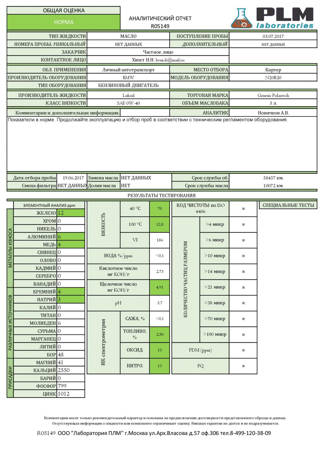

Lukoil Genesis Polartech 0W-40 отработка на BMW 320i(N20B20) после 10072км
Мотор то убивец похоже, несмотря на то, что игры с температурами ОЖ и масла у бнв обычно приводят к увеличению ресурса щелочного. Хотя...
Тут трудно определить убивец он или нет. Средняя скорость 60км.ч - считай трасса... :) Понятно ввиду этого щелочное ни о чем не говорит толком, только о том что легкий режим эксплуатации разве.

Достойно Polartech отработал! :good:
По анализу придраться не к чему. Нужно катать 200 моточасов, а можно и 250. Масло крепкое и в трассовых условиях живет нормально.
Владельцу зачет: мало кто из обладателей свежего премиума решится на Лукойл в силу стереотипных предубеждений.

Мужики! Катаю на масле: Лукойл 0w40 или УАЗ 0w40 полет нормальный! Авто бмв х1 2.0, 184 л. Замена каждые 5000т км. Более одного года и 30000т км. Самое главное не "палите" масло. Сейчас быстро ценник взлетит. Удачи.

Удивительно быстрая деградация масла для таких "тепличных" условий

В каком месте деградация?

170м/ч и щелочное всего на 2 еденицы выше кислотного. Странно все это.

Это нормальный процесс. Можно спокойно катать 15000 км.

И закоксовать мотор.

Сдуру можно и ... сломать

Нормально все, щелочное число почти 5, кислотное 2.7.  Нитрация высокая 13 ед - маслу еще прилично досталось. Так что оно молодцом щелочное держит при условии много переработанного топлива итд.
Вот что странно. Автор пишет много трассы, но нитрация 13 и много топлива съедено. Это такая трасса медленная была?
