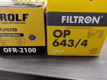

Цены на фильтра в Беларуси поднялись примерно в 2.5 раза. Поиск более недорогого варианта привел меня к этому производителю. Посмотрев эту тему, я понял, что фильтра полный аналог фильтрона, который я и ставлю. Купил 2шт фильтра OFR2100. Он значился, как аналог OP643/4. Но по итогу это не совсем похоже на полный аналог.
1 час назад, fotouzer сказал:
Это легко объясняется). Большинство этих фильтров (FILTRON) производятся в Польше на заводе Фильтрон, но есть экземпляры, которые при недостатке выпускаемых объемов производятся ещё в Боснии и Герцеговине на заводе Манн для Фильтрона, т.к. он является сейчас дочерним предприятием Манн. Ваш фильтр (OP643/4) по внешнему виду и конструкции произведен на этом заводе Манн. У таких фильтров на корпусе и коробке присутствует надпись "Сделано для Фильтрон" вместо "Сделано в Польше". По сути это фильтр Манн со всеми присущими ему положительными чертами (силиконовый противодренажный клапан и пр.) и я предпочёл бы наверно его при не очень большой разнице в цене.
