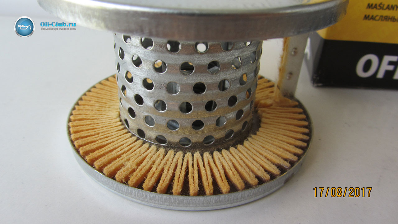

Фильтрующая катушка на пять. Толстый фильтрующий материал, на изгиб пальцем не рвется - конструкция крепкая. Складки фильтровальной шторы уложены очень часто и аккуратно - следов герметика нет. Внутри фильтрующей катушки так же аккуратно все.
Перепускной клапан резиновый и герметично закрывается.
Противодренажный клапан так же резиновый, имеет тонкий лепесток, эластичен - должен отлично работать.

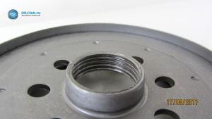

Резьба нарезана на четверку, не блестит конечно как у Mann, но нарезана ровно. Резиновое колечко квадратного сечения - мягкое.

Обратите внимание какая качественная укладка фильтрующего материала и как все аккуратно проклеено.
На просвет фильтрующий материал очень плотный практически не просвечивает.

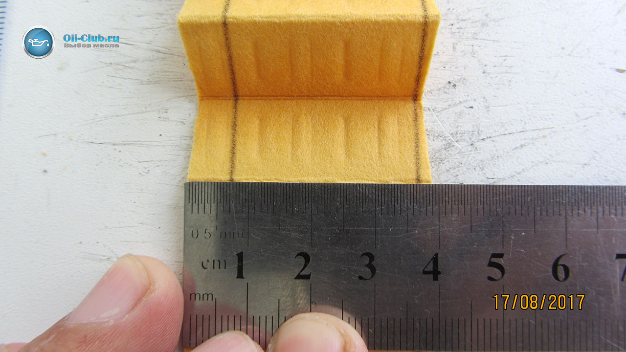

По толщине в сравнении с нашим мерным эталоном Nitto. Можно сказать что у Rolf материал на пятерку - очень толстый.
Ширина 3,9 см.
Длина 188см.
Вид под микроскопом. Материал у Rolf средней рыхлости. При такой как у него толщине достаточно грязеемкий.

Полезная площадь фильтрующего материала: ширина = 3,9см; длина = 188см; площадь = 733см2 - это прилично много, если учесть что фильтрующий материал хорошей толщины.

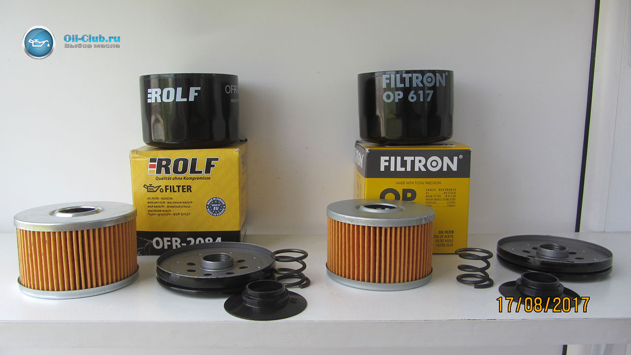

На коробке Rolf OFR-2084 было написано что это аналог Filtron OP617. Так как я заказывал его и он у меня был под рукой, решил вскрыть и сравнить Rolf с Filtron.
Называется, найдите десять отличий?  :) Слева Rolf OFR-2084, справа Filtron OP-617.
Вывод: Фильтр на пять с минусом. Минус за большую прижимную пружину (крадет место), и высокое давление перепускного клапана. (в обоих моментах могу ошибиться). В остальном, что мы видим? Качественная сборка, много толстого, качественного фильтрующего материала. Хороший противодренажный клапан. Нет излишков герметика. Резьба нарезана нормально. Хороший, честный фильтр внутри.
