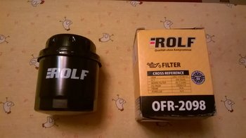

Взял на Джетту OFR2098, который стоит у меня сейчас и распил которого можно лицезреть в шапке. Там была партия от февраля 2017 года. Фильтр серый - фильтрующий элемент синтетический. Мне же попалась партия от декабря 2017 года и фильтр уже черного цвета. О чем это говорит? Получается, Mann (некоторые фильтры для VW производятся в Германии) сменил фильтроэлемент по заказу Фильтрона, что и досталось в т.ч. Рольфу, и вернулся к традиционному комбинированному материалу. При этом ОЕМ VAG и Mann W712/94 остались серыми, т.е. с синтетическим ф/э. В чем причина? Думаю, их две: экономия со стороны заказчика и маркетинговое разделение продукции на стандарт и премиум. При этом Фильтрон дешевле не стал и по цене картина не в его пользу с учетом изменения в конструкции: 400 руб. за Фильтрон против 430 за Манн. Немножко обидно: цена не изменилась, а фильтр в определенной степени упростили. Я же заплатил за Rolf OFR2098 менее 300 руб., поэтому не расстраиваюсь. К качеству фильтра претензий нет: это все тот же четкий Манн плюс фильтроновский защитный колпачок. И это радует.
Пришел ROLF OFR2098 из емекса. Напрягает, что отсутствуют ультрафиолетовые штампы сверху и сбоку. На прошлом таком же фильтре они были, как и на фильтроне. Что скажете? Может сдать обратно?

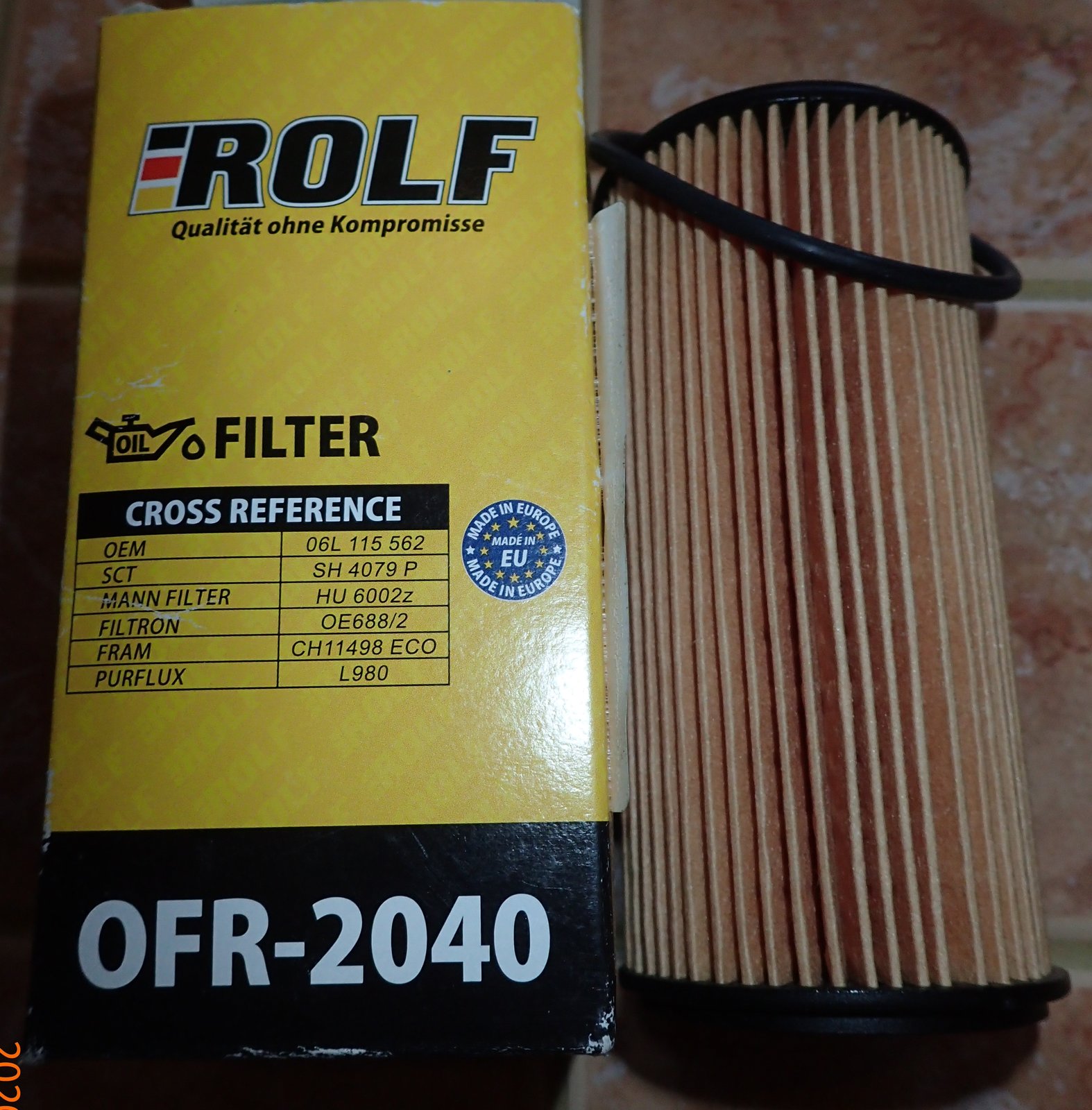

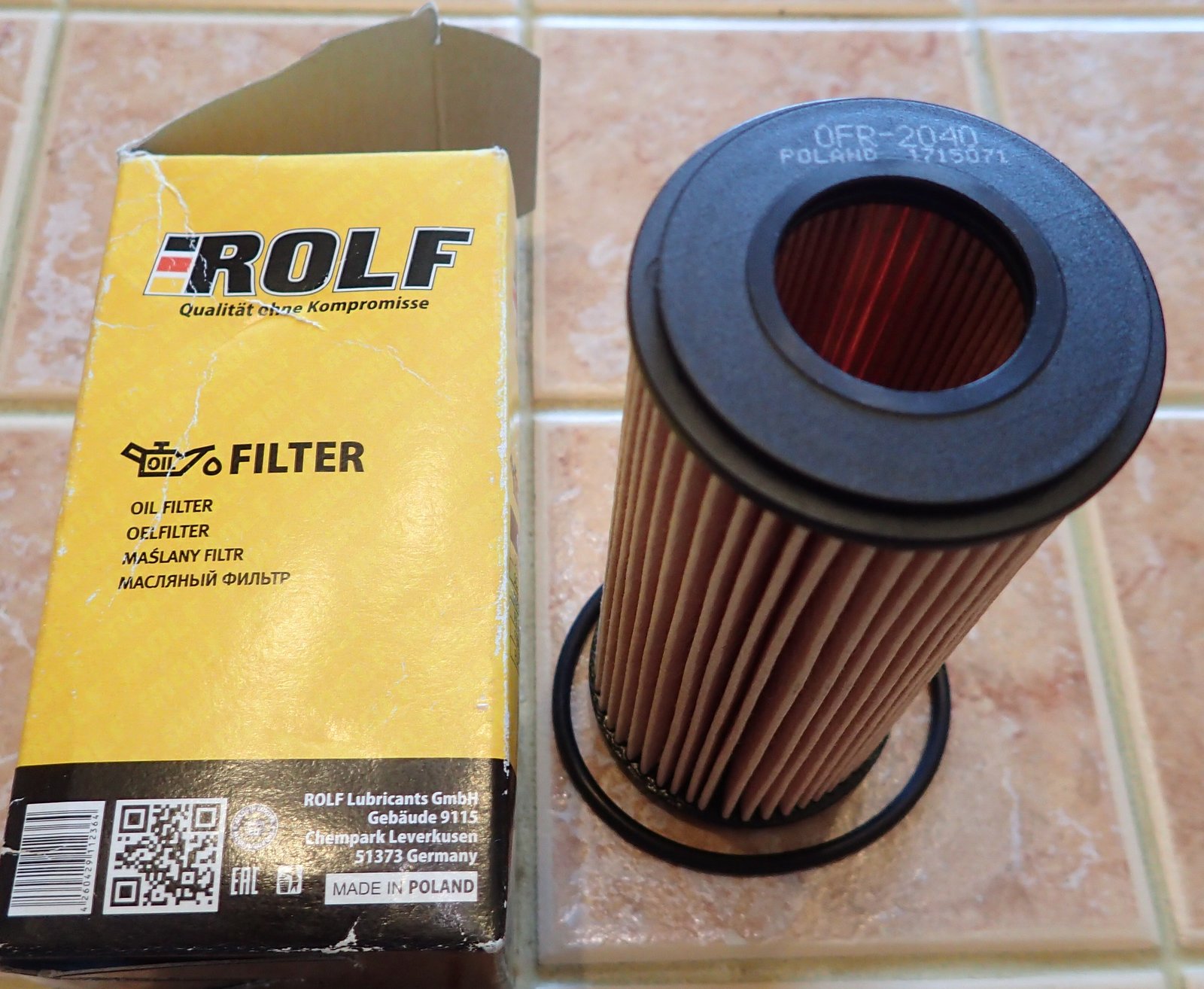

OFR-2040.pngНаткнулся сегодня на него в ЕМЕХ при подборе
Правда ли, что он сделан в Польше на "Фильтроне" ?
11 часов назад, Игорь из Минска сказал:
Все фильтры, которые нам попадались - Made in Poland.
17.11.2019 в 10:46, Manoil сказал:
Пришел ROLF ... из емекса
30.01.2020 в 09:58, Dimmy сказал:
Все фильтры... - Made in Poland.
Действительно пришёл польский фильтр нормального качества, но дешевле даже "Фильтрона"

Не похож ROLF фильтр на "Фильтрон" - от слова "СОВСЕМ НЕ ПОХОЖ" (год назад был у меня ОЕ688/2)
Скорее всего делают его в Польше, но немцы:
