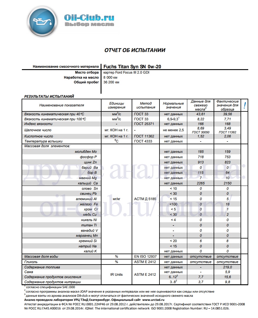

Fuchs Titan Syn SN 0w-20 отработка на Ford Focus III 2.0 GDI после 8000км
