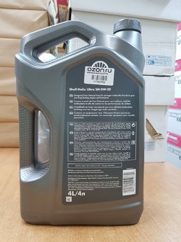

ModeratorSigma 7 692 Опубликовано: 17 июля 2017 Поделиться Опубликовано: 17 июля 2017 Вопросы официальному представителю Shell На Ваши вопросы отвечает официальный представитель Shell Russia. Прошу любить и жаловать О покупке в Озон, проверочных наклейках... Ссылка на сообщение

alex323 19 529 Опубликовано: 18 октября 2018 Поделиться Опубликовано: 18 октября 2018 Здравствуйте. Проясните пожалуйста наличие наклеек с проверочным кодом на канистрах масла SHELL HU 0w-20? производства США? Это масло есть в предложениях во многих интернет - магазинах, в том числе у дилеров Шелл. Были разъяснения, что подобные наклейки с проверочным кодом должны быть только на оригинальном масле производства из Торжка. Так откуда эти наклейки на американском масле? p/s прошу прощения, если подобный вопрос уже задавался. Ссылка на сообщение
