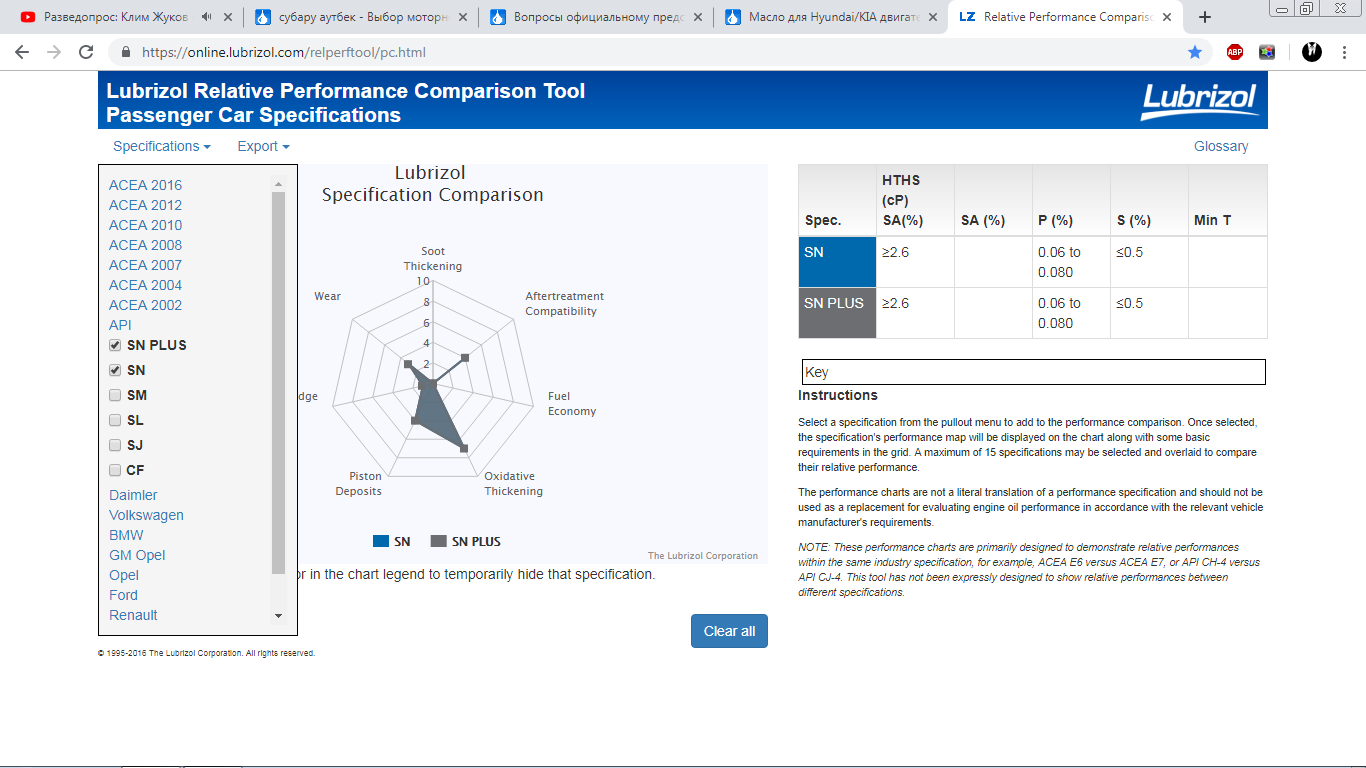

Антоны4 61 Опубликовано: 23 июля 2019 Поделиться Опубликовано: 23 июля 2019 я чет посчитал, по калькулятору сн+ тоже самое, только с фишкой от детона на масле в турбо движках. В целом, задача имеет место быть) И вопрос. Это правда, что сама база гтл чистая в плане отложений при перекате, а остаются они от загустителей... И в целом, двигатель (условно любой) будет чище на 0-20 чем на 5-40?(не на поршнях, а шлам/кольца итп) на шху само собой после много мото-часов. (износ не считаем) Ссылка на сообщение

Shell Russia 61 Опубликовано: 26 июля 2019 Поделиться Опубликовано: 26 июля 2019 В 23.07.2019 в 11:57, Антоны4 сказал: я чет посчитал, по калькулятору сн+ тоже самое, только с фишкой от детона на масле в турбо движках. В целом, задача имеет место быть) И вопрос. Это правда, что сама база гтл чистая в плане отложений при перекате, а остаются они от загустителей... И в целом, двигатель (условно любой) будет чище на 0-20 чем на 5-40?(не на поршнях, а шлам/кольца итп) на шху само собой после много мото-часов. (износ не считаем) Добрый день! Моторное масло состоит из базового масла и пакета присадок. Так, на чистоту деталей ДВС влияет и базовое масло, и присадки, соответственно, именно гармоничная рецептура определяет качество продукта.Также важно придерживаться рекомендаций производителя двигателя касательно моторного масла. Если производитель строго регламентирует использование масел класса вязкости SAE 40, то использовать SAE 20 не стоит. Ссылка на сообщение
