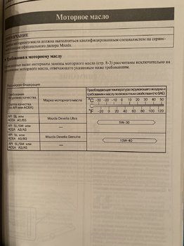

Schnitt 13 Опубликовано: 12 октября 2019 Поделиться Опубликовано: 12 октября 2019 Shell Russia Здравствуйте! До недавнего времени лил shell hx8 a5/b5 5w30, сейчас shell предлагает лить это(судя по их оф сайту) 0w30 ultra c2/c3, оно тоже подходит в мой двс или нет? Как я понял, у него нет допуска ford-wss-m2d-913-c-wss-m2c-913-d . Так вот вопрос, что конкретно лить в двс mazda 6GH 2.0 147 л.с 2008 года? И почему сайт Shell предлагает заливать 0w30 c2/c3? Оно же не подходит по допускам, или я не прав в чем то? Поясните , пожалуйста. Ссылка на сообщение

Shell Russia 61 Опубликовано: 15 октября 2019 Поделиться Опубликовано: 15 октября 2019 В 12.10.2019 в 11:37, Schnitt сказал: Shell Russia Здравствуйте! До недавнего времени лил shell hx8 a5/b5 5w30, сейчас shell предлагает лить это(судя по их оф сайту) 0w30 ultra c2/c3, оно тоже подходит в мой двс или нет? Как я понял, у него нет допуска ford-wss-m2d-913-c-wss-m2c-913-d . Так вот вопрос, что конкретно лить в двс mazda 6GH 2.0 147 л.с 2008 года? И почему сайт Shell предлагает заливать 0w30 c2/c3? Оно же не подходит по допускам, или я не прав в чем то? Поясните , пожалуйста. Здравствуйте! Допуска Ford у Shell Helix Ultra ECT С2/С3 0W-30 действительно нет, однако, судя по нашим данным, для ДВС Mazda этот допуск не нужен, нужно соответствие спецификации API SL и выше. Рекомендуем проверить рекомендации производителя ДВС, обычно они отражены в руководстве по эксплуатации или карте смазки автомобиля. Ссылка на сообщение
Schnitt 13 Опубликовано: 15 октября 2019 Поделиться Опубликовано: 15 октября 2019 (изменено) Shell Russia так в итоге , какое вы масло можете посоветовать в мой мотор ? Требования от Mazda acea a5/b5 или API SL Изменено 15 октября 2019 пользователем Schnitt Ссылка на сообщение

Shell Russia 61 Опубликовано: 16 октября 2019 Поделиться Опубликовано: 16 октября 2019 21 час назад, Schnitt сказал: Shell Russia так в итоге , какое вы масло можете посоветовать в мой мотор ? Требования от Mazda acea a5/b5 или API SL Здравствуйте! Рекомендуем проверить рекомендации производителя ДВС, обычно они отражены в руководстве по эксплуатации или карте смазки автомобиля. Ссылка на сообщение
