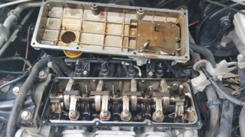

Вот сегодня занимался своим движком, свежие фото, вскрыл клап.крышку, заменил прокладку, та потеть начала понемногу.
Мне работа такая нравится, заметно чище стало, по углам заметно, как понемногу отмывается, многое тряпкой стирается, а многое уже нет.

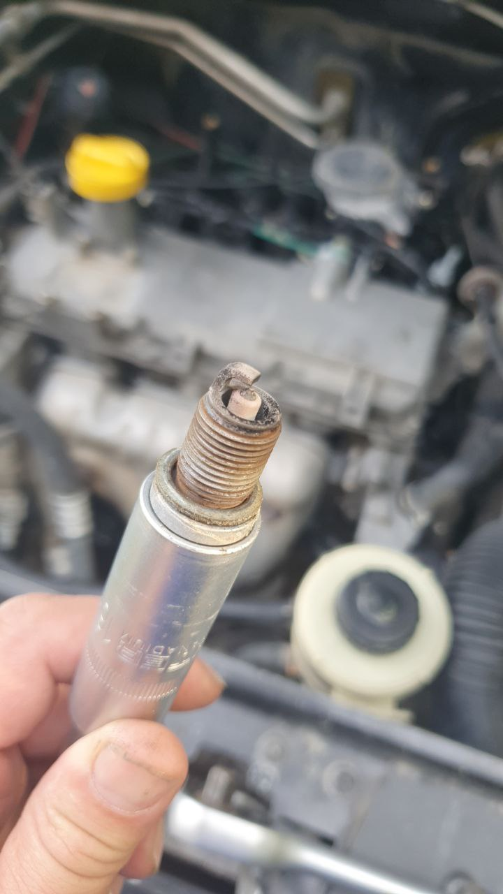

Свечи иридиевые Бриск полтора года работают..
image.thumb.png.a2a719a2eb21cd016873a66119e22077.pngimage.thumb.png.63d8684cfa8bc456f36ef5d40836d67f.pngimage.thumb.png.c3dd923307780c528417e2ae8f5d9d96.pngimage.thumb.png.52a695113b3f50c307b3271d8502f636.pngimage.thumb.png.efe70909b6065b3abb8a1e3b28019548.pngimage.thumb.png.f027dd472577e668ac7464b53a2713f4.pngimage.thumb.png.b2195cfadc7ca2524bc14be39e37b957.png
Заметные изменения!
Заливали масло Мотрио?
  26.08.2022 в 11:15, Вадим Степанов сказал:
Раскрыть
Мотрио давно уже не лил, поздно я с ответом... :D
вообще 40-ку лил аж в конце мая 20 года, 0-40 не считаю, нулёвка всёж в зиму,
и то не особо понравилась, слил быстро
Отмывал только часыми заменами, или ещё промывки лил?
  08.03.2023 в 18:47, АРТЕМ ВОЛГОДОНСК сказал:
Раскрыть
и частые замены и гзокс и бг109....
