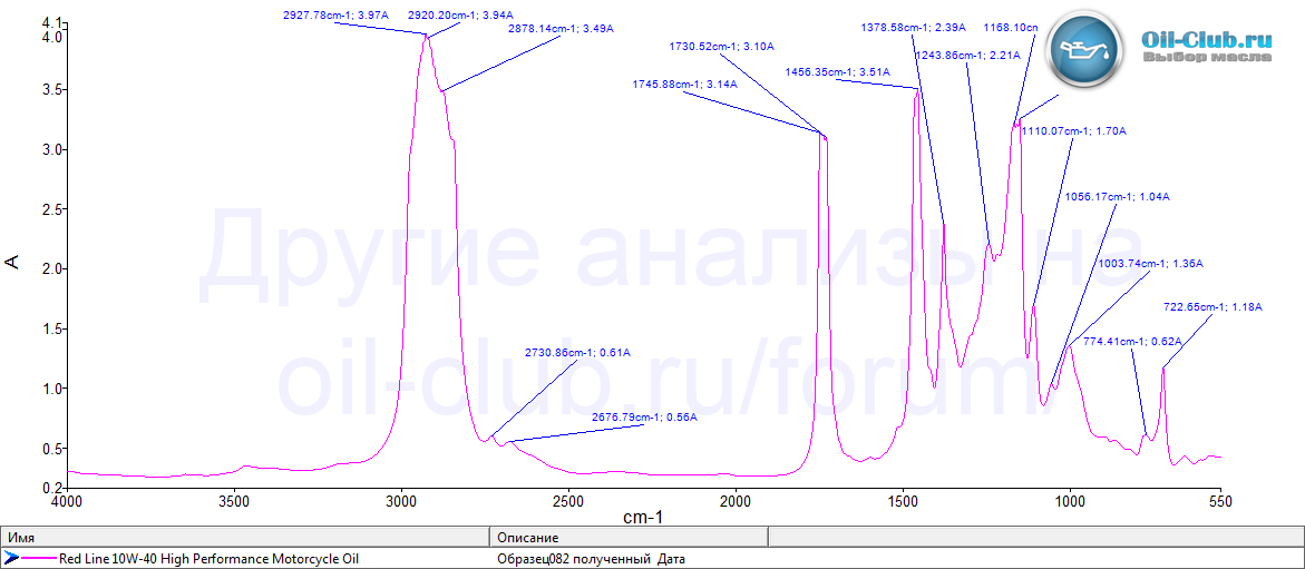

ИК спектр Фурье говорит о том что в масле очень большое количество эстеров.
Вывод: Реально спортивное масло для мотоциклов. В Redline к противоизносным функциям подошли очень серьезно. Во первых, много эстеров. Во вторых, много молибден дитиофосфата MoDTP. В третьих, много противоизносных присадок ZDDP. Стреляют из всех пушек по воробьям. Отличная термостабильность при высоких температурах. Настоящая синтетика ПАО + Эстеры. Если вы видите что это масло дорого стоит - просто оно того стоит. ;)
