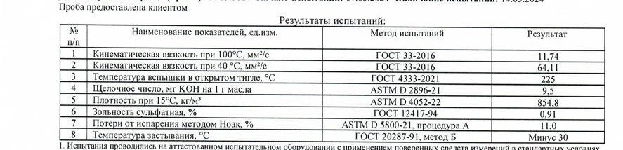

Добрый день .
 По случаю досталась бочка данного масла . Решил проверить качество продукта .
Результаты испытаний - 475486898_WhatsAppImage2024-05-27at12_57_49.thumb.jpeg.7f0937092c211ce8e0b54e2852c0ba7e.jpeg
Выдвигаю на суд общественности .
