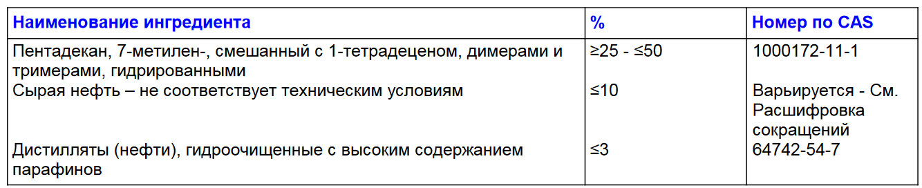

Новый спектр
ИК Спектр Фурье говорит о том, что масло на основе ПАО + гидрокрекинга VHVI
ага, вот оно пао в MSDS >25
То есть как по спектру ИК и сказали процентов 35-40 ПАО + 35-40 гидрокрекинг VHVI + очень интересный пакет присадок с титаном.
