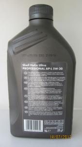

Shell Helix Ultra Professional AP-L 5W-30 свежее
Shell Helix Ultra Professional AP-L 5W-30 свежее за анализ спасибо ребятам spike@, Vovik1782, Иван Z.
Shell-Helix-Ultra-Professional-AP-L-5W-30-(VOA-BASE).jpgShell-Helix-Ultra-Professional-AP-L-5W-30--URC.jpgIMG_1987.jpgIMG_1988.jpg
Заявленные характеристики:
Масло заявлено как: АСЕА С2, PSA B71 2290, Fiat 9.55535 S1, Iveco 18-1811 Sp. SC1
1) Масло удовлетворяет стандарту SAE и может называться 5W-30.
2) Вязкость  при 100С = 10,49 - как полагается маслам ACEA C2, компромисс между экономией топлива и защитой двигателя.
3) Щелочное число = 6,84 - среднее щелочное число, ввиду ограничения зольности сульфатной. Моющие нейтрализующие свойства средние.
4) Кислотное число = 1,15 - очень низкое кислотное, дает запас между ростом кислотного и падением щелочное - это положительный момент.
5) Зольность сульфатная = 0,72 - это даже ниже чем ограничение 0,8 - масло оставляет мало зольных абразивных отложений после себя.
6) Температура вспышки = 228С - средняя, нормальная.
7) Температура застывания -53С - достойно, можно использовать данное масло в Сибири, но с оговоркой что до -30С, ниже уже 0W.
8) Содержание серы = 0,193 - не высокое, говорит о чистоте базовых масел.
9) Пакет присадок, на первый взгляд скромный, без улучшайзеров. Просто кальций, фосфор, цинк и все. Но по параметру окисление видно что в масле присутствуют эстеры.
ИК Спектр Фурье - говорит о том, что масло на основе гидрокрекинга.
Вывод: Нормальное рабочее масло стандарта ACEA C2. Все параметры в норме. Зольность даже ниже чем ограничение по стандарту. Неплохие низкотемпературные свойства. Есть эстеры. Откровенных минусов нет. Хороший рабочий вариант для французских и японских автомобилей.
