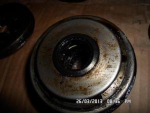

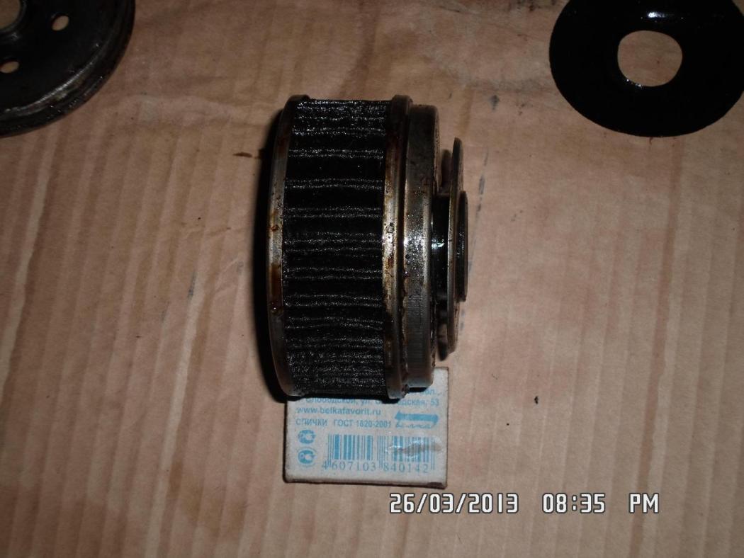

С ноября лежал в гараже старый фильтр.распилил я его ради интереса что сним за год эксплуатации
post-2903-0-51481800-1364360204_thumb.jpgpost-2903-0-05338300-1364360222_thumb.jpgpost-2903-0-54303100-1364360256_thumb.jpg
фильтрующий элемент из прочной бумги гнется,но не ломается. гофры распределены равномерно.Противодренажный клапан из черной резины.она жестковата но масло жержит,лампа давления гаснет сразу. Меняю раз в год

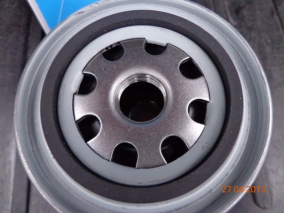

Не сразу увидел пост. "Салют" г. Самара, неплохие фильтры по качеству фильтрации, всё-таки бумага Hollingsworth & Vose, но есть одно НО, обратите внимане на фото, в фильтре отсутствует перепускной клапан!!! Вообще его нет! Распиливал такой, неповерил что такое может быть. Бывает, причем за 130 рублей в розницу. Корпус самый прочный изо всего что держал в руках.
А что если минус по цельсию? Ой-ёй-ёй.
Салют, как и Ливны, ставят с завода. Отсутствие перепускного клапана - это просто преступление. Бумажки, кстати, кот наплакал. Так что и с этой позиции перепускной должен быть нормальный. Я отмёл этот фильтр по причине отсутствия технической информации да и цена 125 рэ, мягко говоря, невкусная при МАННе на 20 рэ дороже. Ливны заявляют для своего фильтра давление открытия клапана 0.8-1 атм, а о Салюте нигде ничего нет. Писал на завод - ответа нет уже больше месяца. Видно, потому не ответили, что клапана нет ;)
А на первой фото справа разве не перепускной красуется с пружиной?
Вспомнил: у салюта конструкция клапанов оригинальная (по-моему, совмещены они). Так что привычную конструкцию искать не стоит. Да и ВАЗ вряд ли на конвейер дрянь возьмёт.

На фото красуется противодренажный клапан. Перепускного там нет. Распили и посмотри.
