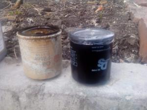

Слева Сакура ( Япония, Тайланд, Малайзия...что-то из этих), справа- Нитто вроде тоже Япония.

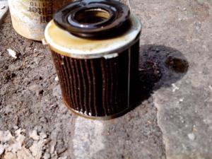

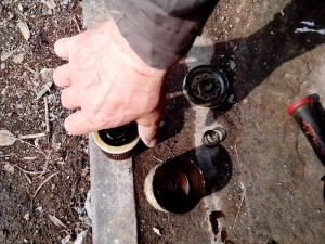

Сразу видно отличие в уплотнительном кольце - резинке, у Сакуры прямоугольного сечния, площадь большая прижмется хорошо, но в канавке сидит не плотно легко слетает. У Нитто - круглого сечения с ненамного меньшей площадью соприкосновения, зато сидит что только ножом/отверткой выковыревать. И еще под пленкой (надо было снять и сделать фото) сразу заметил что поверность фильтра сверху исцарапана местами...что с ним делали спрашивается?
Филтр/масло после 2500 тыщ пробега и 5 месяцев простоя...масло "прокисло" я так полагаю
Изменено пользователем MARK_TS
@MARK_TS, резинка круглого сечения ничем не хуже резинки прямоугольного сечения. Я как раз наоборот предпочитаю круглого - она лучше прожимается от руки. гораздо важнее из чего она сделана. У оригинала toyota - если это не подделка круглого сечения никогда не было проблем с задубеванием в морозы и продавливанием. То же самое с Nitto. Резинка эластична в морозы не теряет эластичность. А квадратного сечения обычно применяют еврофильтра они тоже не плохи, если опять же резинка качественная.
У меня лежит Нитто, ждет своего часа, погляжу что творится под пленкой (на счет царапин). Использую его давненько нареканий ни каких не вызывает.
Посмотрел, каких либо привлекающих внимание царапин не обнаружил, все как всегда.
