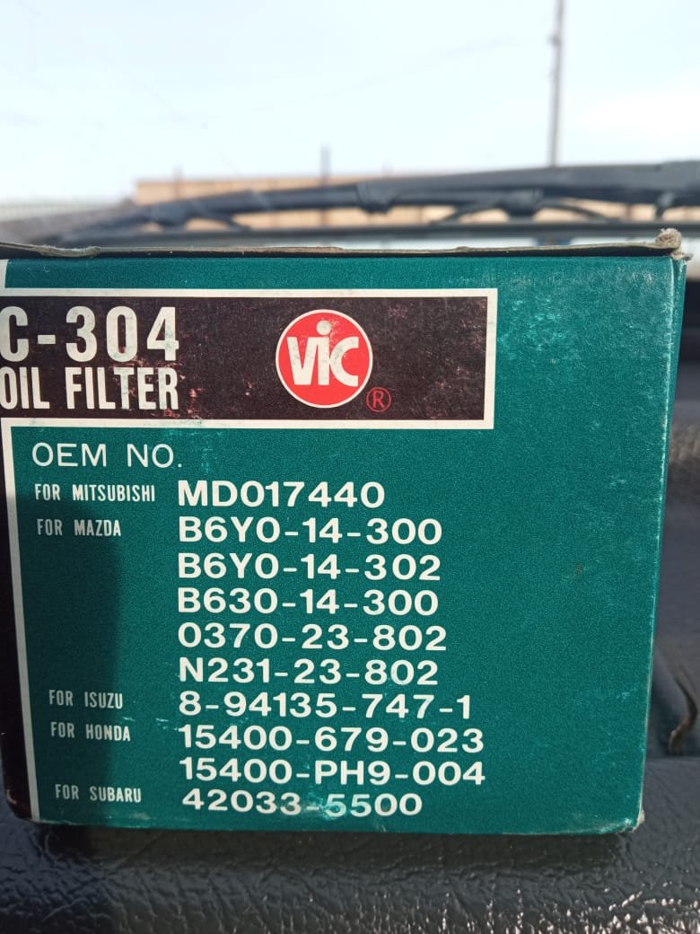

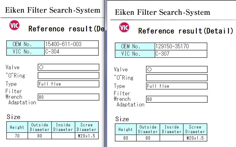

Есть хонда степвагон 2002 года, туда ставится масленый фильтр Vic c307, как понять смогу ли я на нее поставить C304?
По базе эмеха 304 нет.
21.03.2022 в 17:49, atim5 сказал:
Это подделка. У VIC полиграфия другая в части цвета.
Это возможно камера цвет искажает, а C-304 Vic в природе существуют и в Автодоке они есть, они чуть ниже, т.е меньше по площади, чем C-307.
Изменено пользователем Andrey_74
10 часов назад, Andrey_74 сказал:
Не искажает, я нарывался на такую же полиграфию на C-805.
atim5 внутрянку и сам фильтр то покажи, на кой ляд нам на фото только коробка?
А записывать в подделки только по коробке, надписям и тексту - преждевременно.
21.03.2022 в 18:49, atim5 сказал:
Главное что бы штуцер одинаковый и байпас был - проверь его наличие, остальное до фени.
Если бйпас есть, то подойдет, 304 на 1 см ниже, остальное полагаю +- одинаково.
Изменено пользователем Buran
Andrey_74
Да, я так понимаю 304 это аналог Micro T7316...а не, кросы же разные. НЕ понятно.
Buran , Именно Vic C-304, кроссируется как аналог хундаевского 26300-35505, а не Vic C-307. Хотя аналогом 26300-35504, что по сути одно и тоже c 26300-35505, кроссируется C-307, что доказывает, что они почти одинаковые)).
fareastwood , но площадь шторы то полюбому немного меньше). Это я про 304.

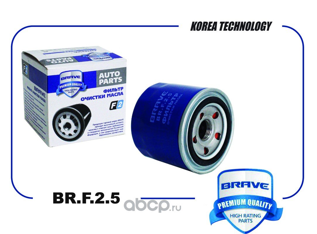

  Подсчитав остатки, успел заказать по докризисным ценам фильтров (воздушных/салонных - NAC, масляных на весту - Fortech), чтобы было по 10 шт. (на 10 ТО), на свой авто и авто супруги. Среди покупок интересен, как антикризисный вариант, масляный фильтр Brave BRF25 (на солярис супруги) с виду неплохо сделан и возможно силиконовый клапан (Рыжий), сфоткать не получилось, но такой же как на картинке, успел урвать по 217 руб, сейчас по 330.
Изменено пользователем rodof

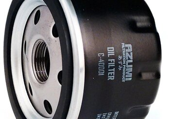

Заказал себе фильтр AZUMI в автодоке , цена хорошая видно из старых запасов.
Вроде как конвейерный поставщик.1562731244_29-03-2022171057.thumb.jpg.8da6a81a8c5185f8f596baba20294e23.jpg:pardon:.
