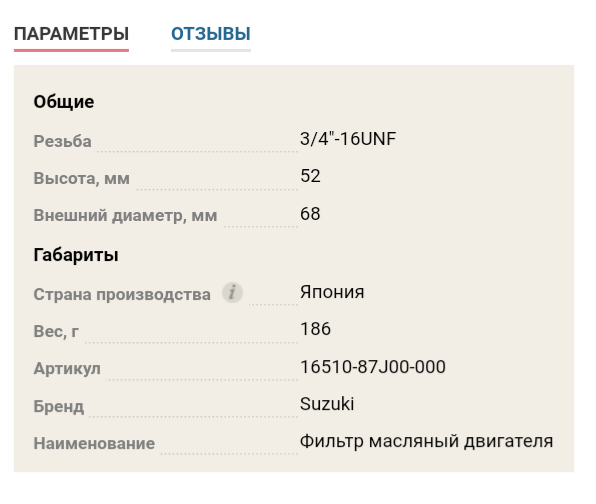

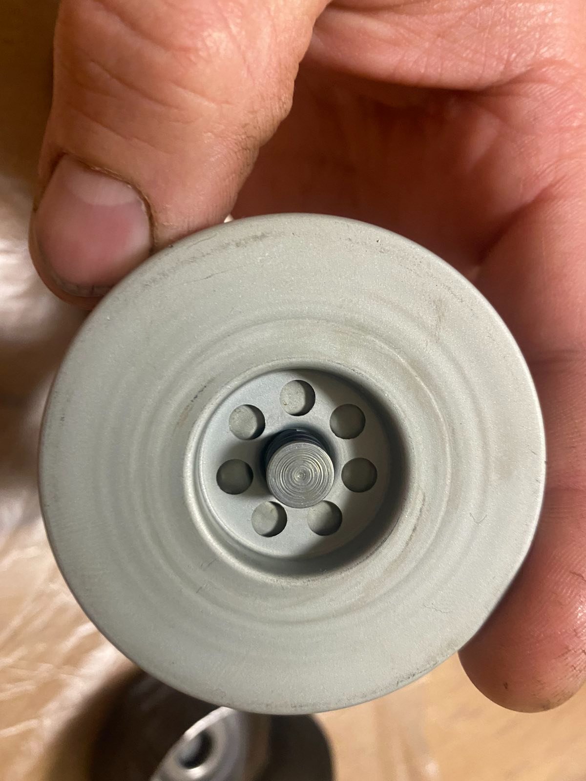

Доброго времени всем.
Помогите подобрать аналог масляного фильтра на лодочный мотор : Suzuki DF-60A.
Распилили родной фильтр . Намерили давление при открытии клапана , аж 3 кг .
Количество отверстий 7шт - по 4мм ( в диаметре. Общая площадь примерно 88мм, из это следует, что общий диаметр примерно 1,05 см.
Родная маркировка фильтра : 1651087J01
Изменено пользователем CCCP[Ne0]
3 часа назад, CCCP[Ne0] сказал:
Маловероятна правильность этого замера. Думаю нужно ориентироваться на стандартное давление для всех азиатских движков около единицы. Даже если я ошибаюсь ни к чему плохому это не приведет. Будет на холостых оборотах двигателя отфильтровываться не 100% масло-потока, ну а допустим 70% ! И как это навредит, ни как! Один хрен на оборотах часть масла течет мимо фильтроматериала. Постепенно весь объём масла проходит через фильтроматериал так что с давлением нет смысла заморачиваться, ниже давление открытия клапана можно, выше нет.
CCCP[Ne0]
Судя по детялям перепускного - это японский ТокиоРоки, который делает фильтры для Субару, Мазда и др. Одна мнута гугления выдает нам ключевые данные, а это значит можно подобрать аналог
Листай кросс артикулы с таким размером и резьбой штуцера, наверняка есть мотоциклы Suzuki с таким же фильтром и куча аналогов. Vic C-706 вроде бы аналог.  Японский сайт подобра у Вика чет не открывается.
CCCP[Ne0] 16510-87J01 по параметрам как обычный тойотовский фильтр типа 90915-YZZE2. Подбирай аналоги, например FILTRON OP621, VIC C113 и т.д. и т.п.
