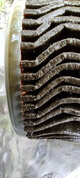

В качестве примера привожу типа ОРИГИНАЛЬНЫЙ фильтр на Nissaan'a (маркировка на корпусе Mahle, помимо NISSAN, естественно).
Как видно, с геометрией что-то пошло не так, присутствуют зазоры в которые масло протекает беспрепятственно.

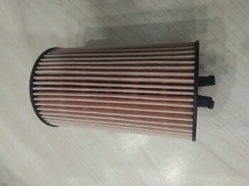

Ребят, вопрос глупый у меня возник. Дома ремонт, и фильтр лежал без целофанки (потому что Purflux их не делает). Пыль в него строительная сто пудово проникла. Можно ли его ставить или на опыты отправить, вскрыть.
efgen  Я бы сначала вытряс его и пылесосом собрал то, что на поверхностях внутри накопилось. Потом бы продул фильтр в направлении, обратном потоку масла и поставил бы спокойно.
Если что в масло и попадёт, потом этим же фильтром и отфильтруется.
У Purflux ещё коробка есть, он в коробке лежал?
2 часа назад, efgen сказал:
Да, в коробке, но у меня в квартире пылища даже в тех местах, которые плотно закрыты даже))
Жену заведи, говорят помогает:D

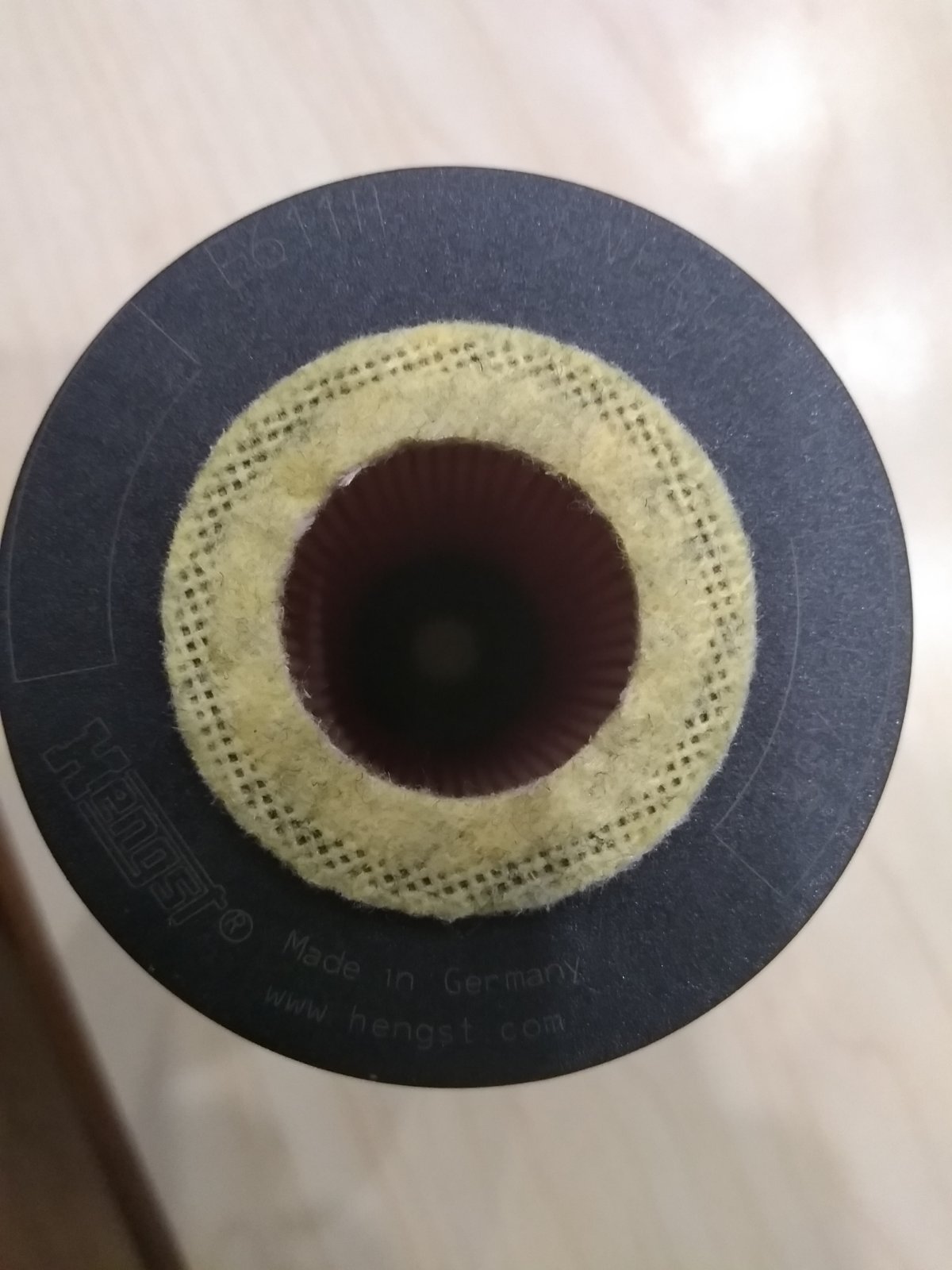

Подскажите, пожалуйста, фильтр HENGST E611HD442 может быть с синим, белым и черным колечком? Первый раз попался с черным кольцом. Смущает еще не очень яркая печать маркировки на торце фильтра.
