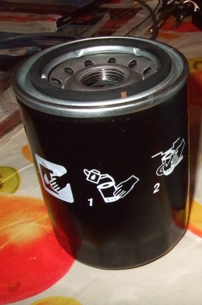

приобрёл Champion F126
когда достал его из коробки он мне как то сразу не понравился,во первых не было защитной плёнки на фильтре,краска на логотипе и надписях какая то блеклая,там где указано стрелкой на фото частицы какого то непонятного мусора-был практическе везде.уплотняющая резинка вынулась без труда вообще,практически вывалилась сама,кое где есть заусенцы на металическом бортике возле уплотняющей резинки.
картон на коробке плотный,цвета красок блеклые,как будто на солнце выгорели.
если верить информации ОТСЮДА,то похоже на подделку.стоит 6 долл.60 центов

Подводя итоги - больше поделки этой лавочки я покупать не буду - обман с клапаном, отсутствует противодренажник.
С обманом согласен, а противодренажник имеется внутри катушки, очень интересное решение, позволяющее увеличить длину картриджа и площадь ФЭ, имхо судя по фото фильтр хороший.
Ну я исхожу из того, что в оригинальном фильтре бмв складок, на глаз, раза в 2 больше, противодренажники внутри катушки и обычного типа имеются. Плюс были куплены 2 фильтра FILTRON, в одном был стандартный противодренажник, в другом нет.
