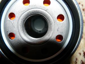

У меня лежит такой экземпляр. Месяц держал масло 5в40, пока я ходил в гипсе и не мог управлять машиной. Через месяц лампочка гасла от стартёра. Могу распилить и выложить фото если интересно.
Не понял одного - Вопрос знатокам физики процесса: почему масло не прошло сквозь бумагу и не вышло через горло, предположим что обратный клапан держит масло идеально. (При продувке собственно фильтра, воздух через бумагу проходил без проблем.)
Всё очень просто. Что бы масло вытекло, нужно, что бы в полость фильтра мог проходить воздух. Промасленная штора не даёт воздуху проникать в корпус фильтра и масло удерживается внутри.
Это как если на стакан с водой положить лист бумаги и этот стакан перевернуть, придерживая лист бумаги. Лист бумаги останется прижатым к краям стакана и вода из стакана не выльется.
@Сильвестр, но продувался он легко, без сопротивления, т.е. воздух проходил. Масло могло бы хоть немного просочиться. :pardon:
@konung, ну вот и у меня возникло подозрение что фильтр хорош, потому что он тяжелый как будто там масло, потому что он пролежал горлом вниз ночь и ничего не выбежало. Лежит ждет вскрытия. Твой отчет пропустил, запихал его в экспертизу, дополню потом своим.
Э-э, ну как бы вязкость воздуха несколько пониже будет, чем у масла.
