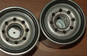

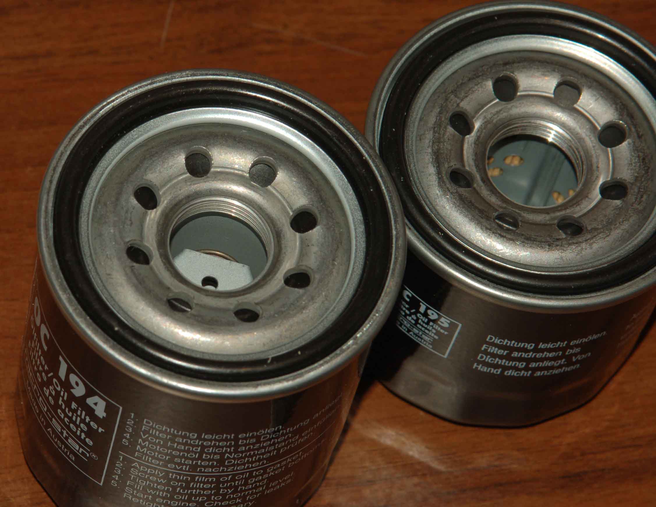

подскажите кто в теме, ставил на субару обычно махле OC 195, обычный фильтр с противодренажником, который в таком движке не нужен и перепускником на 1 бар....и вот по случаю прикупил махле OC 194
геометрия такая же но на 1,5см длине, но там странная конструкция, вот на фото слева -новый фильтр, справа -старый.
что это за конструкция и какие особенности?

конструкции в общем одинаковые, разница в креплении пружины перепускного клапана. Тот, который слева, имеет "внутреннюю" пружину - как пример http://www.oil-club.ru/forum/topic/2687-masljanie-filtri-akspertiza/page__view__findpost__p__16162
который справа, вероятно, такую - "шайба-пружина", - "снаружи". Как пример - у Блю Принта http://www.oil-club.ru/forum/topic/2687-masljanie-filtri-akspertiza/page__view__findpost__p__22014
Точно покажет вскрытие. На фильтрующие способности это не влияет, Кнехты оба хороши (в своих размерах).

  28.05.2012 в 15:30, zoo сказал:
там еще дырок нету на стенках, они закрыты металлическим цилиндром...к чему бы это??
Блин, моск взорвал! :wacko:
Посмотри, думаю конструкция похожа. http://www.oil-club.ru/forum/index.php?app=core&module=attach&section=attach&attach_rel_module=post&attach_id=2252
Взято с - http://www.oil-club.ru/forum/topic/2687-masljanie-filtri-akspertiza/page__view__findpost__p__24282
С одной стороны видно просечка есть, с другой нет. Конструктор типа стакан в стакане. Как у Акопяна. :D
Как поюзаешь этот фильтр, будет возможность распили под фото.
