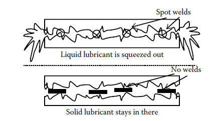

Надо смазку с anti-seize эффектом, как U-N c 30-50% MoS2
Раскрыть
Давайте разберемся. Как по вашему работает этот молик? Я исхожу из того что в местах где это возможно, происходит осаждение и металлоплакирование молибденом, особенно там где высокие контактные давления. Если вы считаете что этот молик потом можно стереть тряпочкой перед закладкой новой смазки - базара нет.
Я исхожу из того, что по крайней мере часть времени этот молик работает и с новой смазкой, даже если она имеет малый процент молика или даже вообще не имеет.
В таком разрезе "немедленные" заклины необьяснимы моликом.

D'AVerk Плакирует органомолибден. MoS2 работает как антифрикционная прокладка между контактирующими поверхностями.
Раскрыть
Т.е. протерев прверхность салфеткой мы весь молик с нее удалили, он никак не адгезирует с поверхностями?
Тефлон значит тоже никакого покрытия на пластике не формирует?

Именно так.
Подправил картинку.
Изменено пользователем SL1

Я из картинки не вижу что это именно так. По картинке я вижу что аддитивы заполняют все микротрещины и провалы. Попробуйте из деревянного пола из трещин между досками шваброй вынуть всю пыль и песок, просто проведя ей.
Идея модификаторов заключается в том числе, что поверхность трения химически-физически "выравнивается" уменьшая точки зацепа и точки высокого контактного давления, формируя более ровную поверхность, с максимальным распределением нагрузки по площади. Плюс к этому, коэффициент трения модификатора чаще всего ниже чем у металла поверхности. Плюс к этому, слой масла в адгезии и когезии даже при граничном трении частично его сокращает в том числе опять же за счет заполнения микровпадин.

Что-то конечно прилипает к поверхности, но решающего значения это не имеет. Основной механизм работы, это наличие слоя твердой присадки между контактирующими поверхностями. Есть варианты напыления дисульфида на поверхность металлической детали для снижения трения и износа но, это уже другая история.
