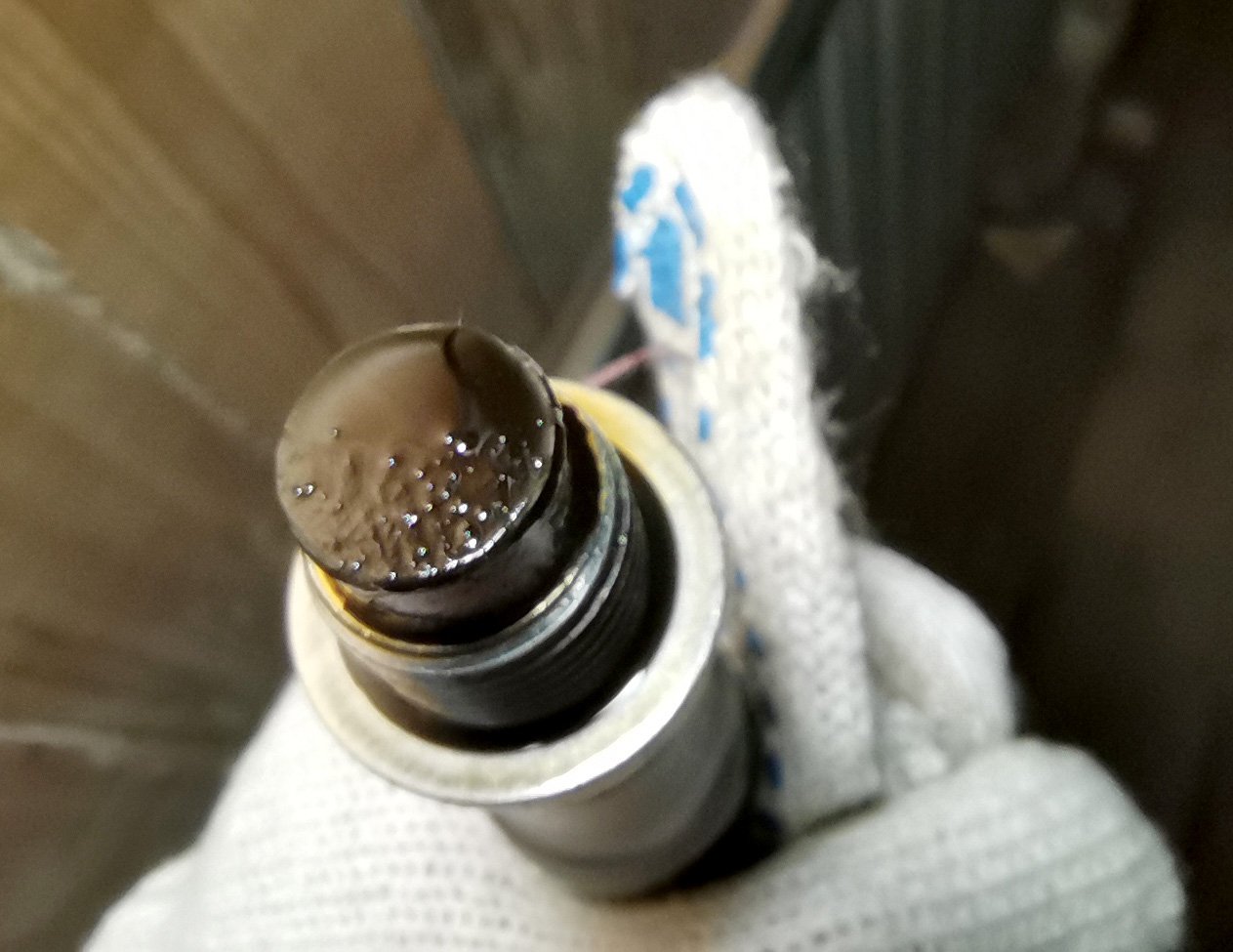

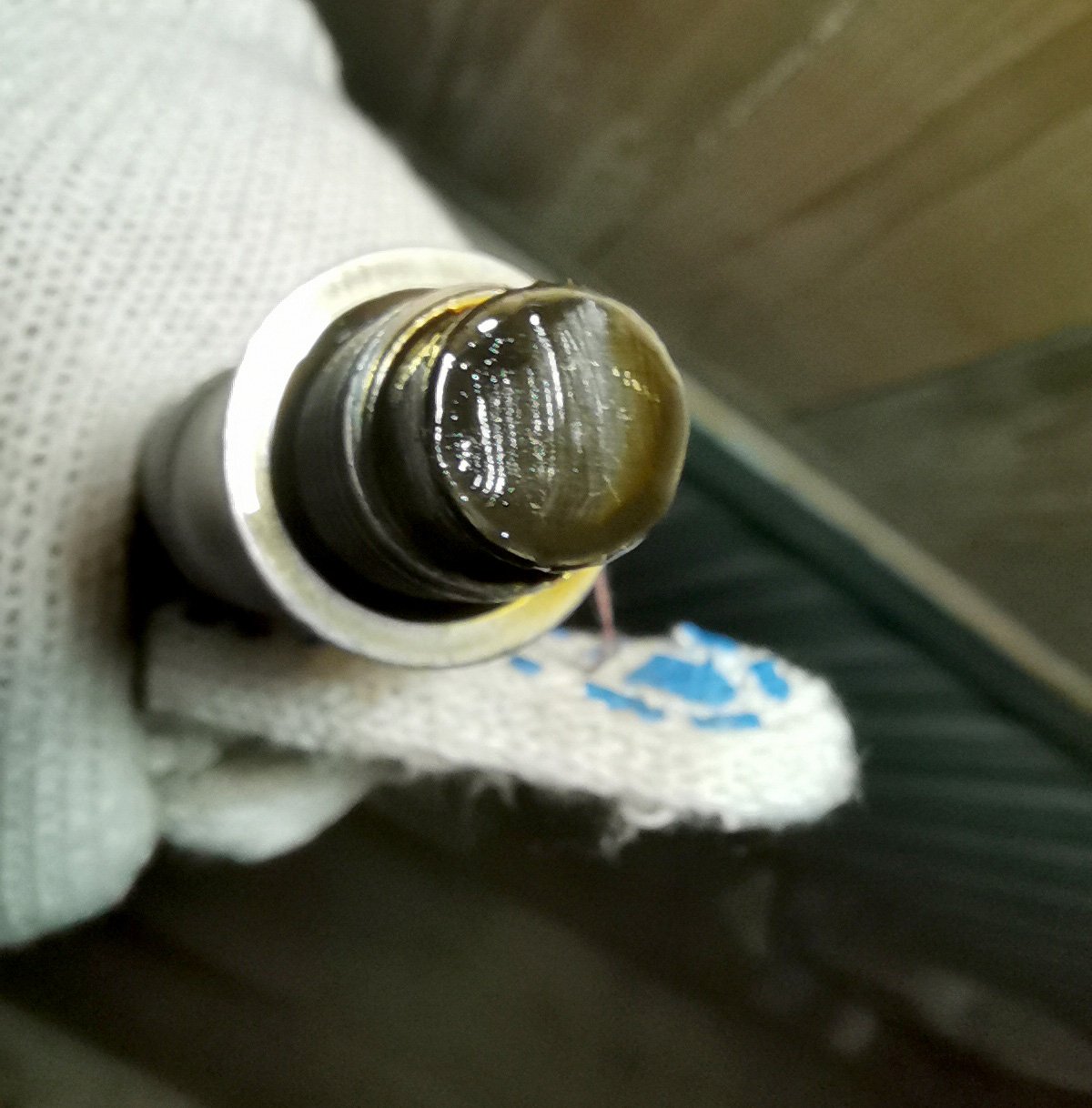

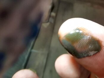

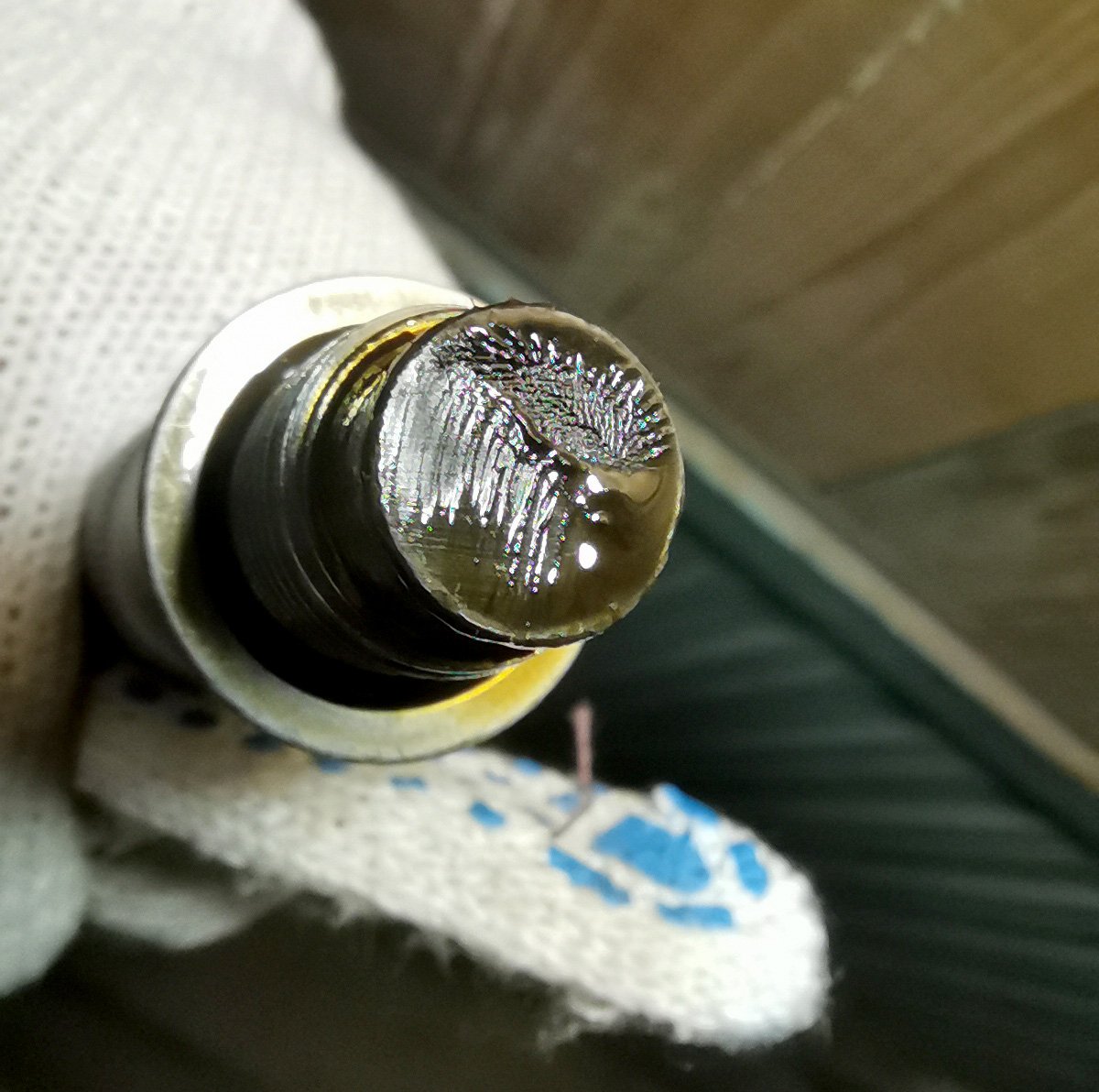

05.10.2020 в 19:27, User_565 сказал:
dimonomsk Потом на магнитной пробке посмотрю результат работы волшебного титана. На Мобиле продуктов износа не было видно...Думается здесь, не все так однозначно.
После пробега в 11 000 км на Castrol supercar 0W40 и Mobil 1 FS 0w40 на пробке пыли практически нет. Значит масляный фильтр хорошо фильтрует :) Пыль мелкодисперсная, тонким слоем, на ощупь не ощущается.
