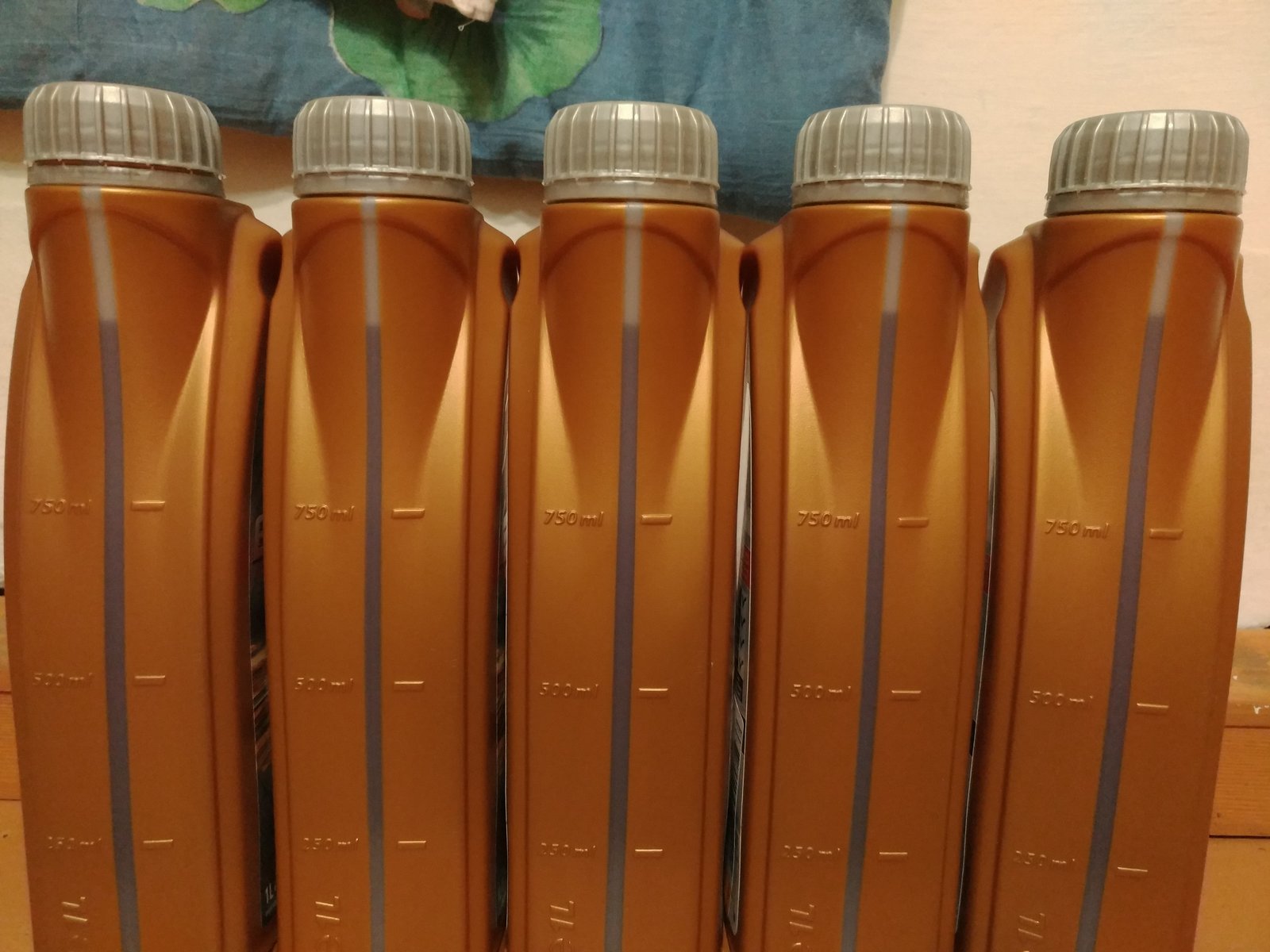

  19.05.2020 в 09:58, Glory сказал:
я уже вангую что здесь вес канистры в промежутке 910-914 грамма с расхождением в каждой канистре в 2 грамма.
Раскрыть
Да, практически так и есть, диапазон правда немного пошире получился 4 грамма
  20.05.2020 в 05:56, AndrK сказал:
Только надо ли это. Не знаю.
Раскрыть
Незачем. Все равно очень высокая точность. ( с 12 канистрами можно статистику писать:)) Жаль что с весом немного не угадал (думаю дело в упаковке - она в австрии делается, не знаю в чем точно дело).
В любом случае Ваша самая тяжелая канистра (917 грамм) весит меньше чем оригинальный магазинный кастрол магнатек (синтетика) 5w40 (919 грамм)
И тем более легче чем полусинтетика 10w-40 (927 грамм)
Согласно ролику @torcon (согласен - это 100% способ)
https://youtu.be/Hj-DCrYgTvs?t=14
разница в плотности 1 литра 5w40 (синтетики) и 15w40 (минералки) около 30 грамм -можно предположить что если бы в канистре предполагаемой подделки была минералка в канистре кастрола, то весила бы она на 30 грамм больше 5w-40 = значит 919 грамм + 30 грам = 949 грамм!!!
В нашем же случае (0w-20) эта разница еще больше у нас максимальный вес получился 917 грамм, что минимум на 32 грамма легче предполагаемой минералки и на минимум на 8 грамм легче неплохой полусинтетики 10w-40 от кастрол (что наврятли поддельщики дружащие с математикой стали бы заливать учитывая что итоговый продукт у них продавался за 300 рублей/литр)
Что также никак не вкладывается в рамки мизерной погрешности между оригинальными канистрами кастрола.

Есть еще варианты предположить почему этот кастрол за 300 р. подделка?
Изменено пользователем Glory
AndrK поздравляю! Физика - ее не обманешь. :good2:

Пришли мои 10 литрушек. 7шт вес от 913г-916г. И 3 интересные литрушки розлитые другой сменой 2шт- 893г и 1шт-900г.
Взвешивать пустую чистую тару  тех литрушек, кто по весу от толпы отбился. Вероятнее всего вес тары гуляет от партии к партии Если же вес тары не гуляет тады ой.
Изменено пользователем AndrK
По уровню, что интересно у меня пару литрушек на глаз прям сильно отличались. Миллиметра 3-4, а по весу оказалось всё хорошо. Канистры очевидно немного не одинаковые при производстве получаются.
Glory первые три "интересные", следующие две по 913-915г. Уровни различаются. В принципе если взять за истинный вес 913г, то разница в весе 2.2%, что на мой взгляд нормально. Upd: похожая ситуация у меня была с петрухой ss 0w30.
Изменено пользователем Forest
Forest заметно что уровень последних двух чуть выше. Значит во всех банках одинаковое масло с одинаковой плотностью. Ничего страшного - бывает.
Минералка бы весила минимум на 30 грамм больше при том же уровне. А тут - небольшой недолив
AndrK ага, положили 7 оригинала и 3 контрафакта:D Скорее всего тара или косяк на линии.:unknown:
