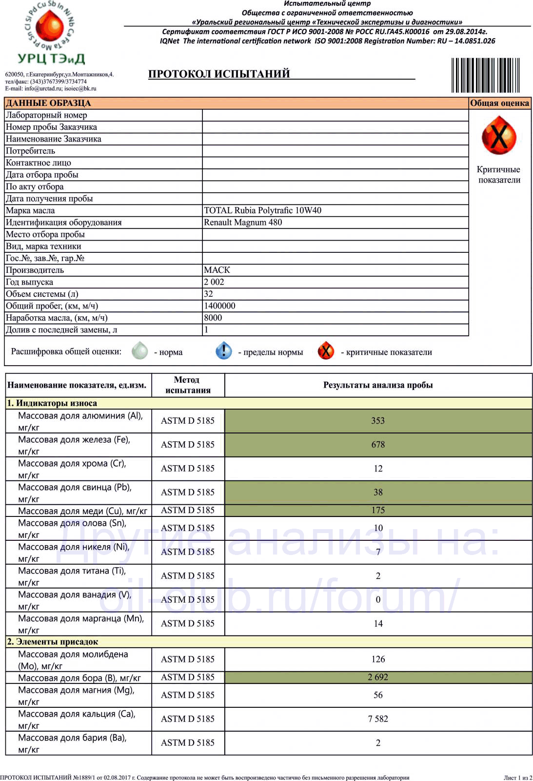

Масло: Total Rubia Polytrafic 10W40
Автомобиль: Renault Magnum 480
Общий пробег на одометре: 1 400 000  км
Пробег на масле: 8 000 км
Доливки масла: 1000 мл
Присутствие отложений в двигателе ДО: нет.
Присутствие отложений в двигателе ПОСЛЕ: эмульсия.
Автозапуск: не использовался
Наличие чип-тюнинга: нет.
Предпусковые подогревы: не использовал
Топливо: Дизель
Режимы: Трасса 100%
Объем заливаемого масла: 32 литра
Что было до этого масла: Периоды смены 30 000 км, Масло тоже.
Присадки: не добавлял.

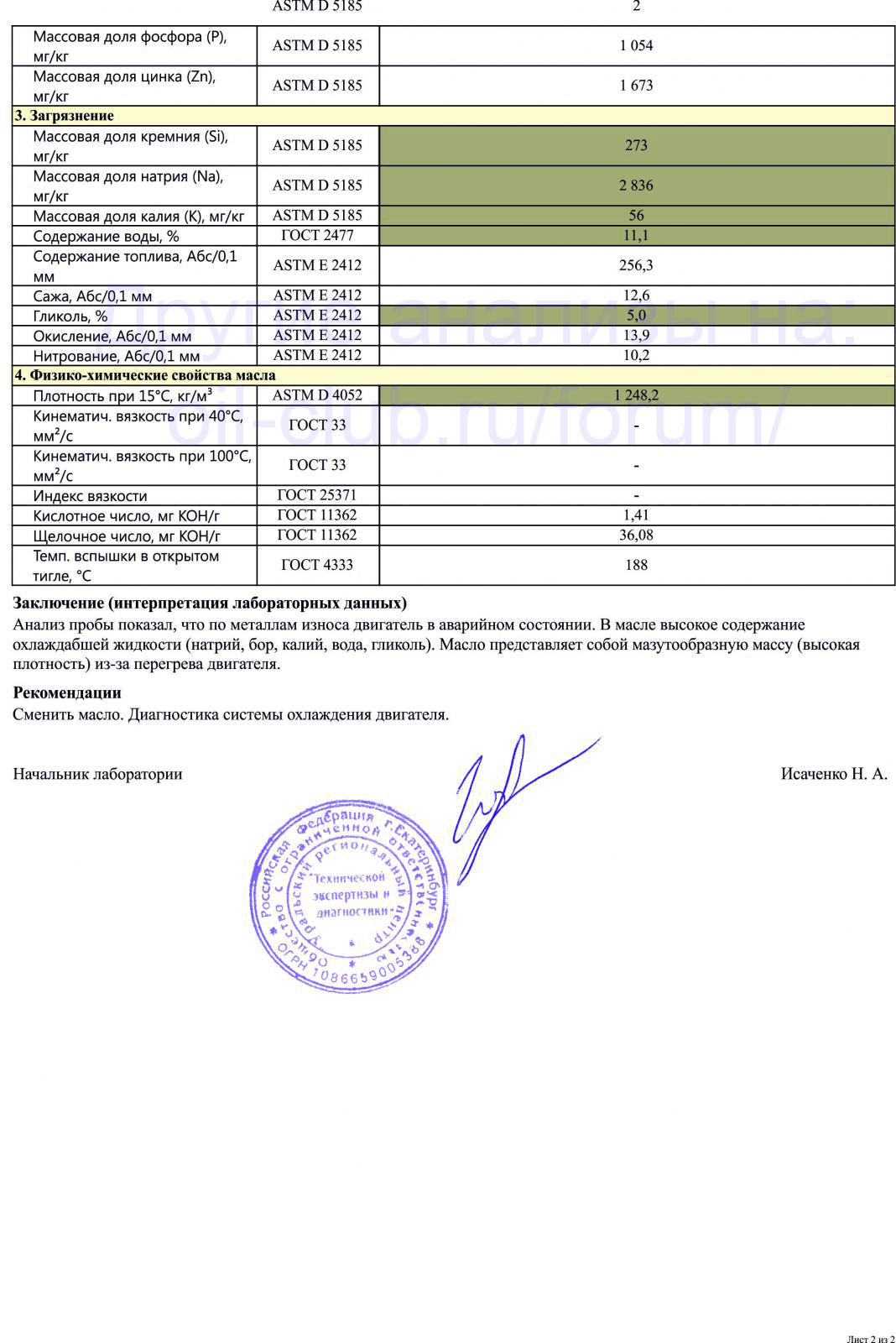

Предыстория: автомобиль рабочий, водитель услышал посторонний звук в моторе, слили масло там эмульсия, отправили масло на анализ, позже определили течь антифриза из под гильзы. Мотор отремонтировали - уже бегает.

Познавательный анализ)) щелочное 36, металлы износа тоже на высоте, сколько литров антифриза утекло в картер?
Вся таблица Менделеева Жесть. Машину надо останавливать и разбирать. :)
Это еще 8000км всего прошла, то есть мало км и много износа...
Скорее ошибка. Это какое щелочное у антифриза должно быть и куда его столько, для чего? :) (хотя я в теме антифризов не особо разбираюсь, может и встречаются...)
В документации на это масло обычное щелочное около 10...

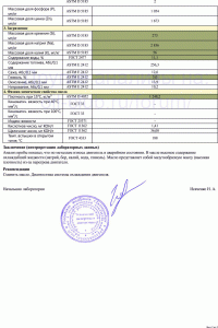

Ошибки скорее всего тут никакой нет, щелочное число дали компоненты из антифриза.
