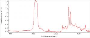

Rolf JP 0W-20 отработка на Toyota Prius после 12850км
@_Lord_, то есть, получается на Рольфе самый большой интервал между заменами получился? Больше 12000 км, а до этого меняли каждые 6000 км в среднем. Почему вдруг тактику замены решили поменять?
Наглядно продемонстрировано, что в отличие от разницы между 2896 и 4739 в 1-1.5 ед. у свежих масел, в отработке разные методы измерения TBN дают еще более отличающиеся значения.
Респект организаторам за ASTM 4739! :good:
На самом деле, это @torcon спасибо, он нам подсказал идею. Мы лишь реализовали. :cool:
Изменено пользователем Oleg_S
@Oleg_S,
Оффтоп
Проехав 3 тыс. по городу мы с женой отправились в путешествие, масло решил не менять до конца.
А, тогда понял. Спасибо за ответ!
P.S. Далекое путешествие однако  :up:
@torcon, сделай пожалуйста в шапке сравнительную табличку со свежим маслом.
Да разница между ASTM D2896 = 6,45 и ASTM D4739 = 2.45 здесь вышла 4 единицы :)
@_Lord_, чуть позже сделаю ага :)
Под потолком у МИЦГСМ летает... (неверные показания содержания топлива...)
Как обещал добавил сравнительный шаблон свежего и отработки.
