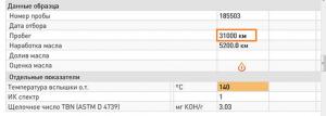

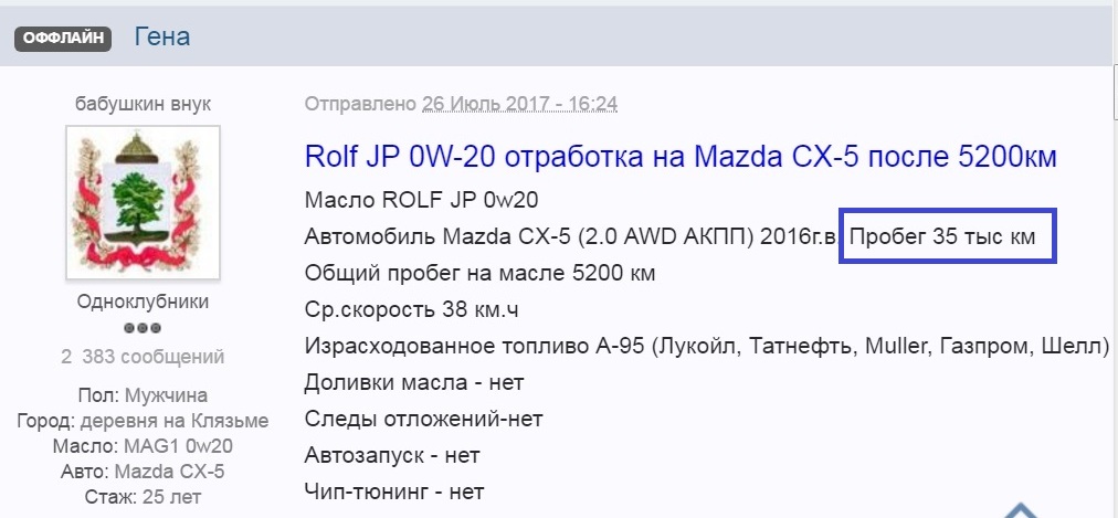

Тут непонятно по общему пробегу - "потерялись" 4.000 км. Может в этом дело?
Не, это тут не причем. Это я, возможно, ошибку в пробеге общем допустил, когда форму заполнял сопроводительную к пробе.
