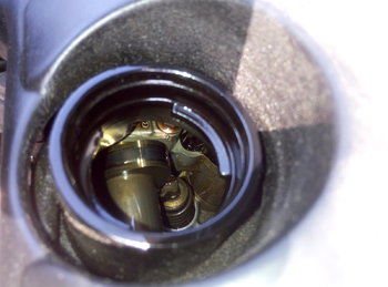

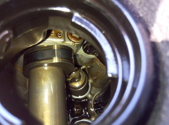

Двигатель стал даже чуть чище, чем до заливки (на старом масле чуть затянул с заменой из-за длительного переезда). Фото прилагается.
Само масло чистенькое.
На холостом ходу вибрации нет. Шум громче, чем предыдущее ЛМ. Заметно рычит при наборе скорости.
В общем, масло видимо действительно не плохое (хотя проехало всего 2 тысячи), но шумное и на пробеге 105 тысяч км.  мне пора уже что-то более вязкое искать, да и не нравится мне лишний шум. Т.к. докупать сабжевое масло на доливку не планирую, то откатаю на нем ещё максимум 3-4 тысячи. Буду искать более подходящее.
