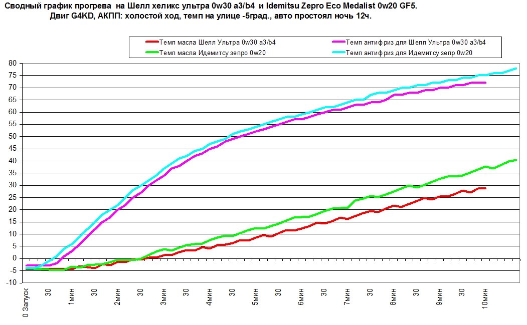

На улице -5. Утром замерю на 0-20. Сделаю график сравнения к вечеру с 0-30

Даже спорить не очем. На 0-20 медалисте греется до 50 градусов процентов на 30  по времени дольше, чем на предыдущей Татнефти 0-30. Естественно с одной и той же забортной температуры.

Наконец то обработал данные замеров температуры прогрева в сводный график. Авто IX35, G4KD, АКПП. Условия замеров для Шелл хеликс ультра 0-30 а3b4 и Идемитсу зепро медалист 0-20 были одинаковые. Однако результат видимо удивил не только меня - на 0-20 и масло и антифриз прогревается на холостом ходу хоть и незначительно, но быстрее чем на более вязком масле Шелл.

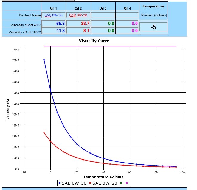

для Шелл хеликс ультра 0-30 а3b4 и Идемитсу зепро медалист 0-20 калькулятор вязкости:
vlad2303067 , спасибо за работу! Даже странно, что такие результаты, т.к. я  что заметил, что температура антифриза на 0w30 Петро Канада растет до рабочей значительно больше времени, чем на Тотал HKS 5w30. Может это только кажется? По температуре масла ничего сказать не могу.
Какая то ошибка в замерах, имхо. Я до декабря ездил на Татнефть 0-30, потом залил медалиста. На медалисте ГОРАЗДО дольше греется на ХХ.
Да, результаты странные. На 0W-30 Shell HU A3/B4 не ездил, но у меня на всех 0W-20 было явно заметно невооруженным глазом увеличение времени прогрева по сравнению с 0W-30 и 5W-30 A5/B5..
