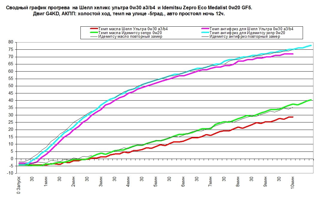

0-30 Шелл - тест на пробеге примерно 7000км (все город). Идемитсу 0-20 на пробеге 1200км (1000 один день чисто по трассе +20 км город дней 5 примерно). Ранее перед этими маслами использовал кератек от ЛМ. До кератека очень быстро грелось всегда (до 60 град примерно минуты за 4-5), а после обработки  стало медленнее (5-7мин). Возможно неожиданный результат - все дело в кератеке? Вообще ошибку в измерении исключаю, так как я под видео записал процесс прогрева и с экрана уже вносил температуру с интервалом по 10 сек. (на графике не видно, но темп масла в обоих случаях шла не только вверх но и иногда прыгала вниз на 0.2-0.9 градуса (думаю из за плохого перемешивания в картере холодных слоев масла)
3 минуты назад, vlad2303067 сказал:
Там с учётом топлива в масле наверняка уже 0W-20 было ;)
Ну и Кератек, возможно, серьёзно повлиял на трение. Особенно для Шелла. Для Zepro пофиг - там свой афигенный модификатор трения...

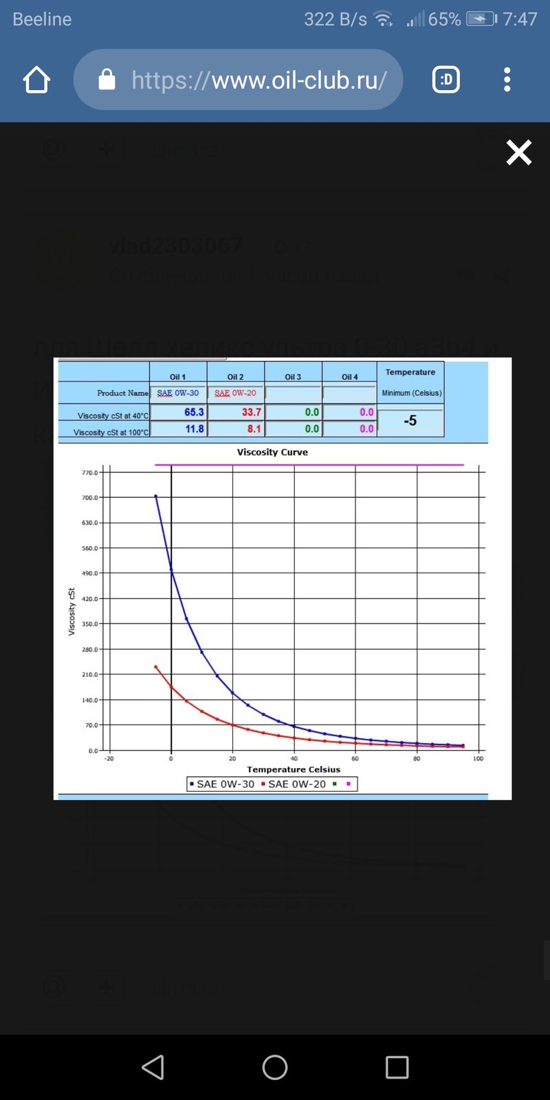

Подтверждаю слова всех вышеотписавшихся, что результаты замеров, кажутся немного не логичными. У меня даже разница во времени прогрева на 0w30 Мега Турбо Сине и на 0w20 Медалисте заметна, правда не очень значительно, но это факт. А вот с Шеллом 5w30 C3, который на ГТЛ - разница во времени прогрева была очень заметна . Но зато, благодаря этим опытам, я еще раз убедился, что при рабочих температурах, вязкость масла становится уже одинаковая. А мы всё побаиваемся лить двадцатки, оссобенно летом, похоже, что действительно зря

А получается то, что для того, чтобы нормально запуститься, с минимальным износом для ЦПГ, на холодную, что зимой, что летом, чем ниже будет вязкость масла при 40' - тем лучше. Ну а при прогреве и приближении масла к рабочим температурам, там уже вязкость становится одинаковой, что и показал этот опыт

Так опыт же наглядно показывает, что при рабочих температурах, ближе к 100' и далее, вязкость что у 0w30 A3B4 , что у 0w20 Медалиста, уже одинаковая. Вот же график

Я раньше писал, что прогрев только на предпусковом подогревателе летом и зимой - а езжу только на газе. В масле при пробеге 7000 бензина вообще не было (а вот после одного прогрева для замера температуры оно завоняло бензином конкретно и воняло дня 4 пока не поменял), при сливе черным небыло, посторонних запахов жженого масла небыло, на пальцах растирается как новое и от нового мало чем отличается (оно у меня и на 15000 от нового не отличается при такой эксплуатации). Кидаю проверочный график по Идемитсу 0-20 (осталось видео недельной давности. но там в середине нет данных по темп масла  примерно одну минуту и поэтому я его раньше не использовал) - как видно из повторного графика (тонкие линии) - он точно ложится на предыдущий и исключает ошибку в самих цифрах температур.

10 часов назад, Inzhener сказал:
vlad2303067 , спасибо за работу! Даже странно, что такие результаты, т.к. я  что заметил, что температура антифриза на 0w30 Петро Канада растет до рабочей значительно больше времени, чем на Тотал HKS 5w30. Может это только кажется? По температуре масла ничего сказать не могу.
Так и есть, друг! У меня на этой же Петре в 2 раза дольше температура ОЖ выходит на +50С против Тотала HKS! Что это? Эффект нулёвок, что ля?
7 часов назад, VV"351 сказал:
Просто эффект лучшей циркуляции и лучшего охлаждения ЦПГ непрогретого мотора менее вязким маслом (см. KV40). И это заметно не только на нулёвках, но даже и на некоторых 5W-30 A5/B5 с очень низкой вязкостью при 40 гр. - Валера уловил такой же эффект на этом масле с KV40=52 cSt (в сравнении с HKS с KV40=62 cSt)...
8 часов назад, VV"351 сказал:
Именно!!! Ниже вязкость на холодную, ниже сопротивление трения/вращения, меньше работы производит мотор, меньше выделяется тепла, дольше греется.
42 минуты назад, Вадим_69 сказал:
Именно поэтому не хочу 5-30 лить зимой  в g4na даже в своем южном регионе, как Торкон советовал мне  в теме про анализ моей отработки Татнефть 0-30.  20-ки наше всё. Ну может маловязкие 0-30.
5 часов назад, Вадим_69 сказал:
Масло имеет свое внутреннее трение. И чем гуще оно изначально, тем быстрее прогревается просто от прокачки по каналам.

...благодаря этим опытам, я еще раз убедился, что при рабочих температурах, вязкость масла становится уже одинаковая.
Это откуда вы взяли? Из графика с огромной ценой деления по вязкости? А если взять еще больше цену деления, то за счет толщины линий вязкость может сойтись в одной точке уже при 70-80гр.Ц и что? Это не говорит о том, что вязкость у среднестатистических 30-к и 20-к Илсак при 100гр.Ц не бывает одинаковой. Она все равно будет отличаться на несколько сСт. Тем более 30-ка А3 и 20-ка. Если у двух масел одинаковая КВ100, то это либо 30-ка либо 20-ка.
