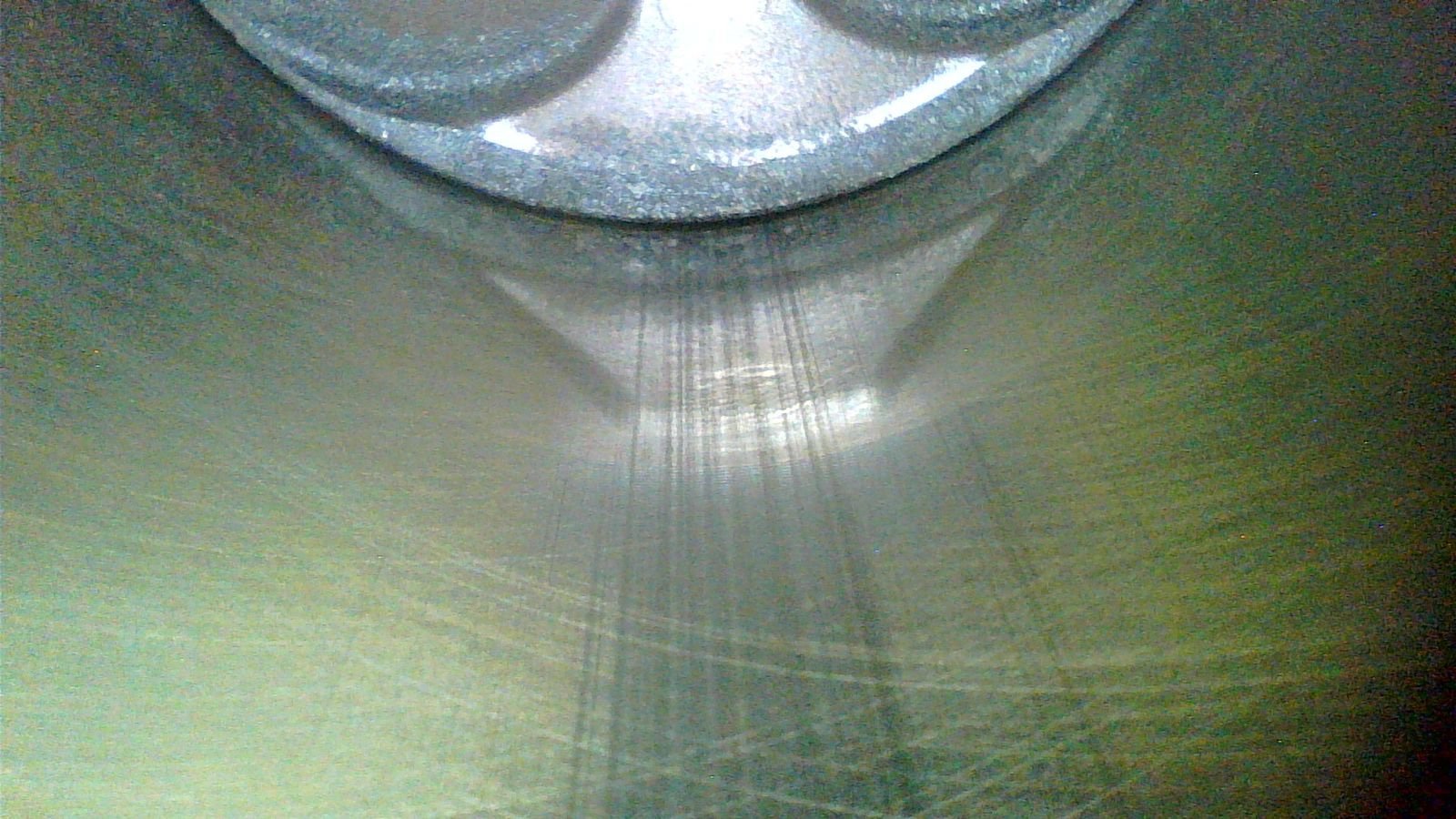

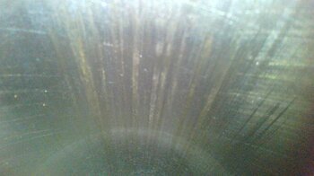

Всем привет. На фото ix35 2011 года пробег 117 тысяч. Машину взял 5 тысяч км назад. Сейчас залито шел хеликс ультра 0w20. Время уже менять.
Задиры обнаружил сегодня при эндоскопии, а предшествовало это то, что на холодную на прогреве слышны странные посторонние звуки, стук не стук, шорканье не шорканье. Ну в итоге в сервисе однозначно сказали - задиры 2,3 и 4 цилиндра.
часть людей естественно сказали, что это просто результат трения и никакие это не задиры.
за 5 тысяч пробега моей эксплуатации, масла съело пол уровня примерно.
итог, что мне делать то? Несколько человек посоветовали ездить, пока на горячую не начнёт стучать. В сервисе сказали лезть капиталить и гильзовать, мотивируя тем, что можно отделаться пока ещё Малой кровью, дальнейшая езда, естественно, хуже и намного дороже.
вот возвращаясь к видео, которое представлено в самом начале, про исключение повторения задиров после капиталка, мол врезать штуцер и т д. Неужели действительно стоит это сделать? Чтобы допустим исключить или минимизировать риски повторения. Я из Сибири, температуры сами понимаете тут, от -40 до +40.
очень нуждаюсь в грамотном совете, ибо сейчас и капиталить по сути очень дорого. Кто то наверное скажет «продавай быстрее». Но машина действительно нравится…

Все 117 тысяч? Ну не рассказывайте пожалуйста сказки, напишите честно.
Hapterrow я отвечал тебе уже. Маслом этот двигатель не спасти. Он конструктивно такой.
Врежешь масляные форсунки - будет масло жрать, ибо штатные компрессионные/маслосъёмные кольца тонкие. Ещё и блок "как повезёт" - бывает из сыромятины какой-то льют.
Затянешь с ремонтом - попадёшь на маслонасос, распредвалы (возможно с головкой блока) и коленвал.
Ходит этот мотор подолгу (в километрах) только если очень много трассового пробега.

  06.04.2022 в 16:44, Hapterrow сказал:
Раскрыть
500мл/5000км, или 100мл/1000км - это пока ещё некритичный расход масла, но он будет со временем увеличиваться, ведь задиры, действительно, уже есть, хоть они ещё, скажем так, в начальной, или средней своей стадии. Пока только стучит на холодную, а при прогреве стук исчезает - действительно, можно ещё ездить, но и правы те, кто говорит, что сейчас капремонт обойдётся дешевле, чем со временем. Чем дольше катать в этой ситуации тем больше затрат будет при капремонте, там уже, скорее всего, придётся менять маслянный насос на новый, колено - то же самое, голову - тоже, а блок придётся гильзовать. Ессно, это всё очень дорого. Если ремонтировать сейчас, то всё может обойтись расточкой блока в ремонтный размер, шлифовкой колена и заменой шатунных вкладышей, коренные же могут быть пока ещё в хорошем состоянии, как и маслянный насос и головка блока (распредвалы и постели) тоже. В Тюмени, даже сейчас, по нынешним ценам, такой ремонт обходится до 150тыс.руб. Что касается масел - зимой однозначно продолжать лить 0w20 и лучше с ПАО, а летом можно 5w20/5w30 ILSAC/A5. ИМХО
  Показать содержимое

  06.04.2022 в 17:25, Роман 73 сказал:
Раскрыть
Какая связь между ухудшением ситуации по  задирам и заменой колена вместо его шлифовки?
  06.04.2022 в 17:32, alex323 сказал:
Раскрыть
Металлической стружкой из ЦПГ, позадирает вкладыши и колено (коренные шейки). Ни разу не видел, что ли, как это бывает? То же самое будет и с маслянным насосом и с шейками распредвалов и их постелями
  06.04.2022 в 17:42, Роман 73 сказал:
Раскрыть
Т.е. фильтр не фильтрует?
