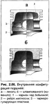

Зазоры ЦПГ современных двигателей с литыми поршнями из заэвтектических сплавов (> 13% кремния, обычно > 18%), у штампованных/кованых поршней - зазоры в районе огневого пояса больше практически вдвое
1.thumb.jpg.f3a546982e24e6d9dc3cad8bf35a1bde.jpg2.thumb.jpg.a1f72855e457aa5037a29a17fe34d130.jpg
