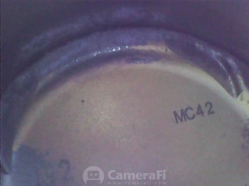

Вот где вы все спрятались) объясните мне не умному от чего нагар на поршнях ? Сравнивал два одинаковых двигателя G4NA. У меня пробег 25т. у соседа 27 т.  Я по трассе больше чем он катаюсь, раза в два три. Скорость по трассе плюс минус одинаковая. У него спортэдж к меня Церато. Я и он вернулись после трассы и сравнили состояние поршней. У него они без нагара чистеньким, у меня нагар по краям. Он льет 92 я 95 й бензин. Масло он льет хендай турбосин 5w30 я тотал лил дилерский и Лукойл армотек 5w30. Стенки цилиндров у него намного приятней моих. Хотя у него машина тяжелее, стиль езды очень схож. От чего нагорает так? Вот стенки цилиндров, для понимания в каком состоянии Хон.

В какой раз уже читаю на этом форуме, про горелые поршни на масле Тотал 5w30. Думаю дело в масле. Узнать бы еще как часто вы его меняете? Еще бы сравнить года выпуска ваших G4NA, возможно у соседа стоит уже более современный, с маслофорсами?
ИМХО, только бензин 95-й. Всегда на него качу баллоны. Коли двигатель  по степени сжатия безболезненно кушает 92-й, то лить только его, лишь бы октан был ближе к положенному числу. 95=й в России - бодяга как правило, засаженный присадками для октанчисла. 92-й по своей сути чистый, первая выгонка из цикла переработки.

19 часов назад, VV"351 сказал:
На глаз - это ДА, не увижу даже по щели между кромкой  поршня и стенкой цилиндра выдраной, но если туда впендюрить нутромер, то можешь не сомневаться, что именно в этих горшках на фото будут гулять десятки после нуля, а не сотки!!! И перебора нет, уверяю тебя! Посмотри видосы KPower на предмет подобных замеров, сомнения улетучатся сразу же!;)
на моем двс с  задирами эллипсность была 0,16мм (разница по диаметрам на высоте середины гильзы между нагруженной  и не нагруженной сторонами гильзы, допуск не помню -по памяти  - не более 0.05мм наверно). зазор по юбке с гильзой 0.015-0.017мм.,
зазор по головке поршня с гильзой - миллиметры, не мерил.
17 минут назад, vlad2303067 сказал:
vlad2303067 Если я твою инфу по зазорам в твоей поршневой до ремонта верно понимаю, то она в самой широкой точке юбок поршней была всего лишь 0.015-0.017мм на холодных деталях? Это же ДИЧЬ какая-то!:shok: А чего тогда в тех.доках на нашим моторам муссируется инфа от гуляющих величинах от 0,02 до 0,035? Выходит, у тебя конкретно были напрочь не выдержаны зазоры и ещё к тому же в минус загнаны. И у тебя ещё при таких-никаких зазорчиках на холодных  запусках юбки умудрялись на перекладке стучать? Где и в чём они находили для пространство для люфта? Как так?  А что тогда говорить о тех зазорах, которые ближе к 0,035 или того круче, при ремонте делают 0,04 - 0,045, чтобы был нормальный запас для выхода на рабочие тепловые зазоры? Стучать поршни при промороженных пусках будут ещё сильнее, что ли?
Какие тебе сделали зазоры на кап.ремонте, ты хотел их увеличивать?
