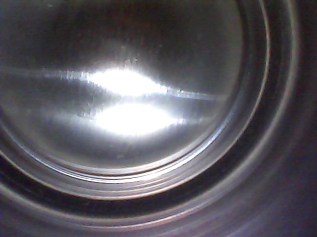

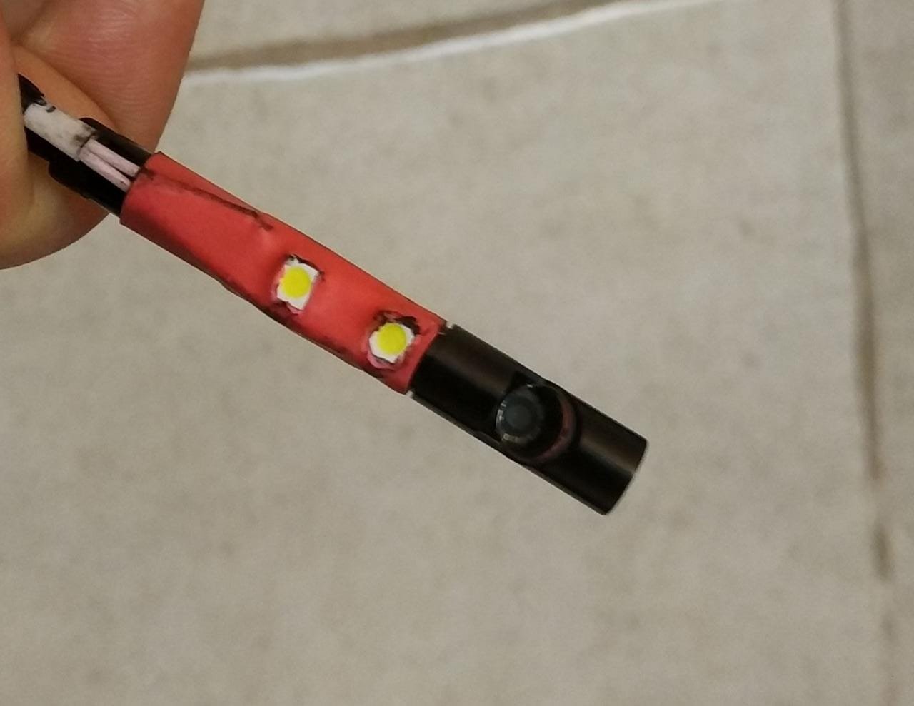

Neman  у твоего эндоскопа выходное разрешение 720? Какой диаметр головки светодиодной при этом у неё -  8мм? И он с возможностью перtдачи по Wi-Fi? Вижу, что на снимках логотип проги под Wi-Fi .

Не знаю разрешение, скорее всего 720. Диаметр 5.5 мм. Подключается к ноутбуку или смартфона с поддержкой OTG. На Али 300 рублей. Только доделал освещение дополнительно. А что?

Не плохое качество выдаёт, очень похоже на 720, но, 5,5мм не выдаёт столько, максимум 640х320, я проверял свой 5,5мм, и то зависит от возможности видеокарт и процессоров девайсов, у меня только комп  с хорошей видяхой увидел через него на 640х320 и один из 2-ух ноутбуков. На работе в далеко не отстойные компы подключал в 4 штуки, и только на одном выдало 640х320, на всём остальном железе - 320х240, а это вообще ни о чём, полный шлак, сплошная муть. Сейчас заказал у китаёзов 8 мм с Wi-Fi, заявлен как гарантированный 720 HD, выясняю, у кого на что эндоскопы способны и их характеристики. Вот что показывает мой 5,5мм на дне пивной банки. В цилиндры этим лазил один раз, не удачно, видео комп позатирал каждое последующее по фрагментам цилиндров, фото не делал, а ещё и солнце скользящее было в апреле, даже через свечные колодцы засвечивало очень сильно, короче качество получилось полный отстой. Все надежды на новый 8 мм 720HD. Самому уже интересно сделать осмотры, чтобы понимать, как складывается ситуация на стенках цилиндров.

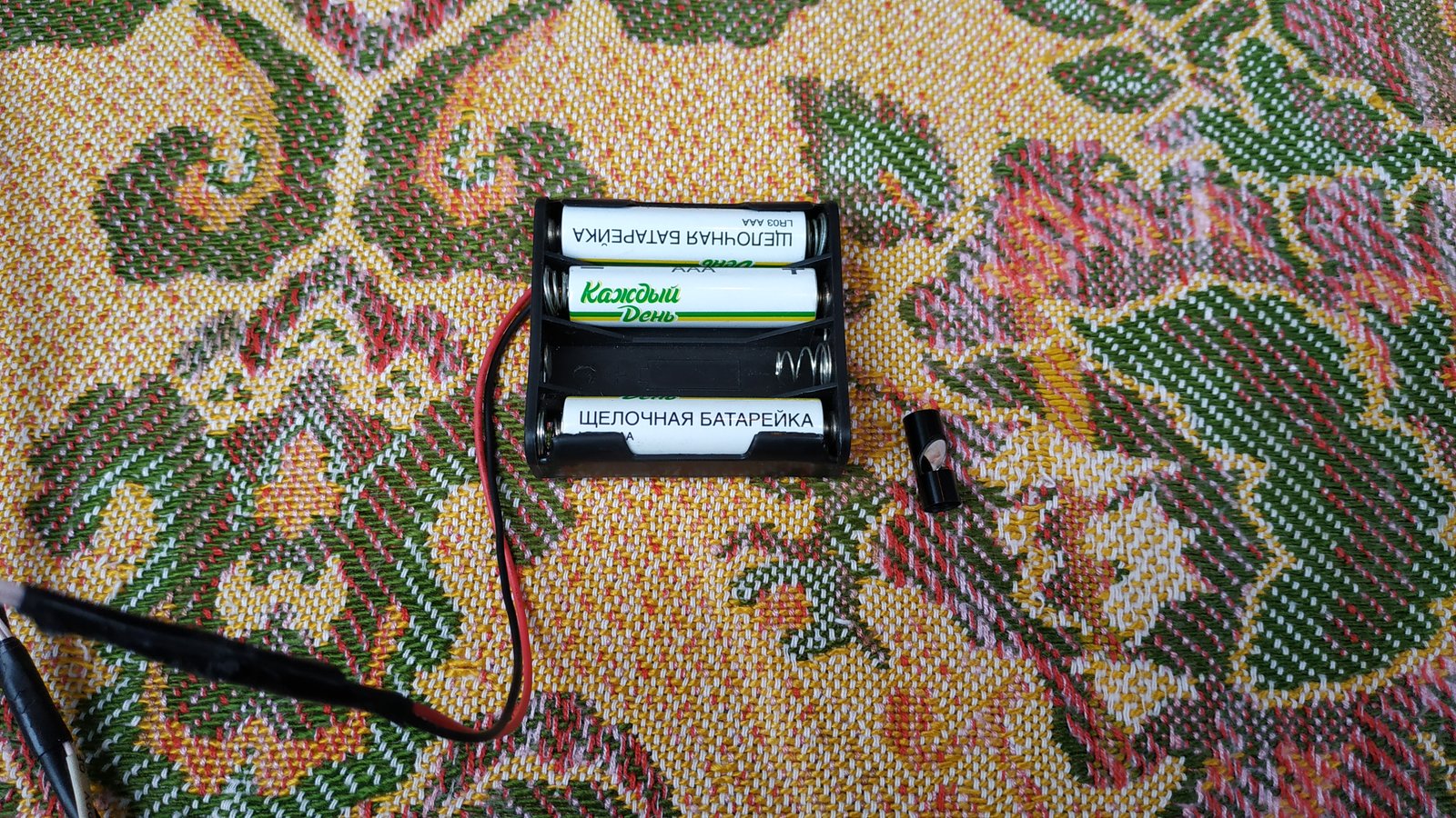

Качество было ужасное когда я пользовался подсветкой на самом эндоскопе, потом где то увидел что им ставят дополнительно светодиодную ленту и подсвечивают дополнительно. И чудо качество стало отличным.  А от зеркала с родной подсветкой сильный засвет получается

Эти доп.диоды светят в сторону на стенки цилиндров, тем самым вытягивая качество картинки?
А диоды на 5В, как в USB питание?

Да в ту сторону куда смотрит камера с зеркальцем. Светодиоды с обычной ленты диодной, только я ее переделал под 5 вольт. И от отдельных батареек запитал. Если эндоскоп при дневном свете хорошо показывает, то и с доп подсветкой будет хорошо
Раскрыть
Прикольно заморочился. А можно всю конструкцию в сборе как-то сфотать и выложить на обзор сюда?

А на сколько в мм "потолстела"  головка эндоскопа, пролазит в свечное отверстие без вопросов?  У нас диаметр резьбы свечей 11мм вроде, жду 8мм эндоскоп, переживаю, как он там заходить будет, со свистом или внатяг?
