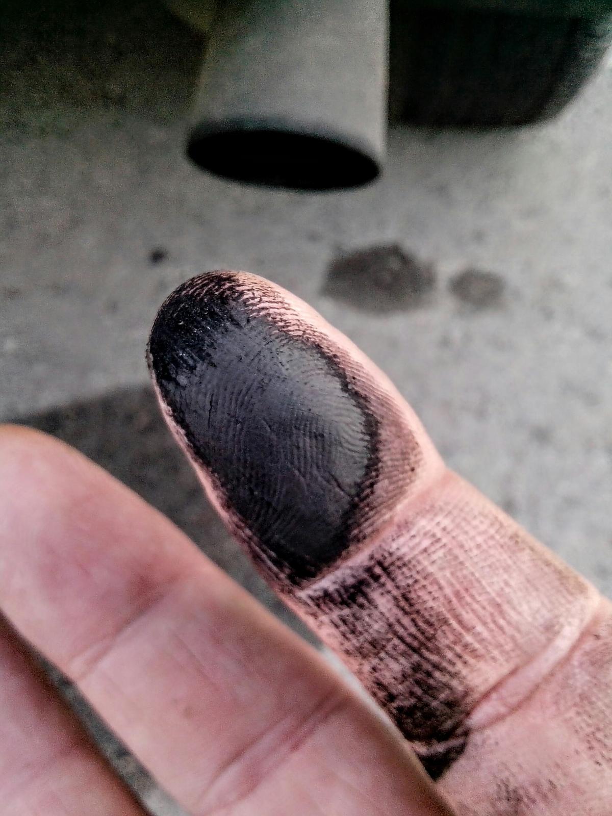

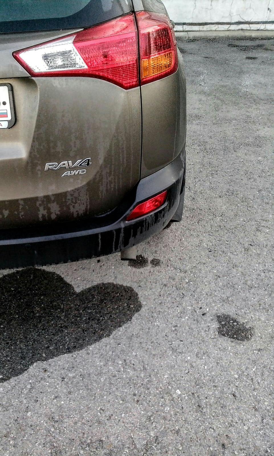

GOT 1 237 Опубликовано: 3 сентября 2017 Поделиться Опубликовано: 3 сентября 2017 Поговорил с приятелем, оказывается пробег у равика даже не полтинник,а всего сороковку, масло жрет уже полгода при том что машина на гарантии и Тойота в этом криминала не видит. Такую выхлопную было иметь на карбюраторном авто помнится жутким позором, но для современной Тойоты по цене квартиры норма?! В голове не укладывается.Вот такие теперь движки делают в Японии(?)...к сожалению. Ссылка на сообщение

GOT 1 237 Опубликовано: 3 сентября 2017 Поделиться Опубликовано: 3 сентября 2017 @Booster, 2,5л движок, полный привод. Прошлый равик(с колесом на багажнике) тоже через полтора года начал кушать масло, через три продали.Думали не повезло.Истоия повторяется дважды, сначала как трагедия,потом как фарс, но не смешно. Тем более рядом ездит приятель на равике- трехдверке ,пошедшем на третью сотню и со скрипящей выхлопной. Ссылка на сообщение

Robin 128 Опубликовано: 4 сентября 2017 Поделиться Опубликовано: 4 сентября 2017 Поговорил с приятелем, оказывается пробег у равика даже не полтинник,а всего сороковку, масло жрет уже полгода при том что машина на гарантии и Тойота в этом криминала не видит. а менялось ли масло и фильтра (масляный и воздушный)? Ссылка на сообщение
GOT 1 237 Опубликовано: 4 сентября 2017 Поделиться Опубликовано: 4 сентября 2017 Авто на гарантии,ТО каждые 10 тысяч,замены по графику тех.обслуживания оф.дилера. Ссылка на сообщение
jungler 1 274 Опубликовано: 4 сентября 2017 Поделиться Опубликовано: 4 сентября 2017 Поговорил с приятелем, оказывается пробег у равика даже не полтинник,а всего сороковку, масло жрет уже полгода при том что машина на гарантии и Тойота в этом криминала не видит. Такую выхлопную было иметь на карбюраторном авто помнится жутким позором, но для современной Тойоты по цене квартиры норма?! В голове не укладывается.Вот такие теперь движки делают в Японии(?)...к сожалению. У меня машина с таким же мотором, пробег 210 тыс., 4 года, угара нет, эксплуатируется и в хвост и в гриву. Что-то у вас не так. Выхлопную не трогал , лучше руль )) Ссылка на сообщение
